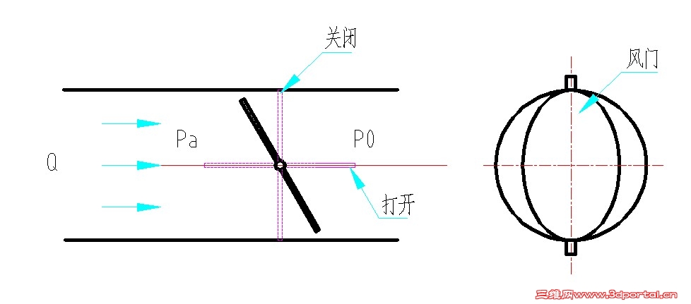

2.jpg 风道流量为Q,有风机侧压强为Pa。当风门关闭时需要多大力矩(不计摩擦阻力)?

如果管子内的气流压力和流速都是均匀的,如果圆形阀板轴线上、下是对称的,那么理论上这个转动力矩只有摩擦力矩了。" W  u7 ?8 {2 a6 m+ `# ]
因阀板轴线上、下半圆面积相等,受到的静压力和动压头也应相等,上、下半圆上受到的力矩大小相等、方向相反,二者抵消了,只剩下关闭时的磨擦力矩了。打开时也是一样。
% w3 E- P$ Y5 j; Y8 v' e1 ?在实际应用中,因为气流不会很均匀,阀板安装也不可能绝对对称,关闭时还是要费些力的,至于力矩的大小,要看气流的不均匀程度和阀板的不对称度来定了。

要是这样的话,是不是只要一切都是理想状态,阀板就可以停在任意状态了?
