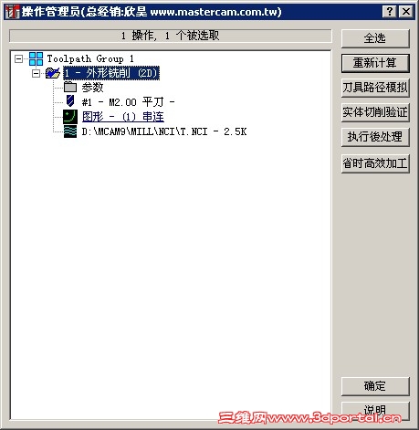

我们有很多形状相同位置和具体尺寸不同的零件编程,二维的,各位可有什么好的办法?
% y+ K/ w5 d0 H, b" `, @. x自动编程,不是与手工编程相对的,而是想用软件,实现自动区别,省的频繁的重复性劳动

发表于 2012-3-9 18:28:39 | 显示全部楼层 来自: 中国湖北武汉
5# FF728612 0 M! Y( e0 Z4 {6 P# O0 z5 c* v
& C/ u$ ^& B! `" t  ]$ {& N* T# y在操作管理中重新定义要加工的图形,这样可以不用重设参数,可以减轻一部分工作量。
路过不买 + 2 应助
发表于 2012-3-9 18:56:32 | 显示全部楼层 来自: 中国河北石家庄
楼上的就行,我给你贴个图$ p7 E( q6 E& x) ~& \
本来想用X5给你试的,X5有点问题了,用9。0吧操作全都一样
) b/ r1 D6 F+ s6 J 到这里.jpg " R. U' F/ e3 M& Y0 o
在串连上右键选全部重新串连.jpg 0 ^' S6 [" J4 C: {$ S6 N
然后选图形就可以了,注意串连方向,然后重新计算一下就可以了啊
