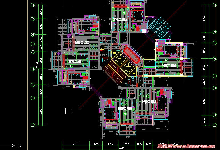

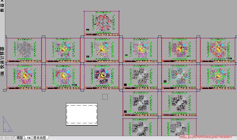

在模型里面,比如一张建筑图,集合了所有元素,那基本上是看不清的。打印也可以,麻烦 。但是在布局里面,可以分出N多张不同的图(比如原始建筑图,拆砌墙图,地平铺设图,开花布置衅,等等)来打印。
发表于 2012-3-30 10:59:10 | 显示全部楼层 来自: 中国福建厦门
布局与模型
布局里面的图
布局里面的图
模型里面的
模型里面的
