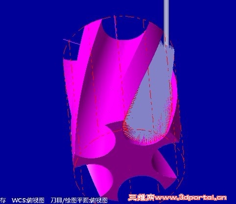

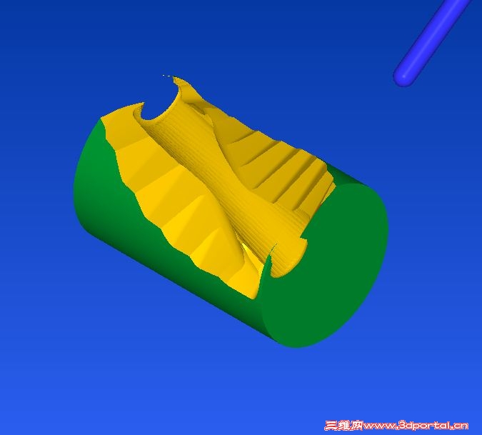

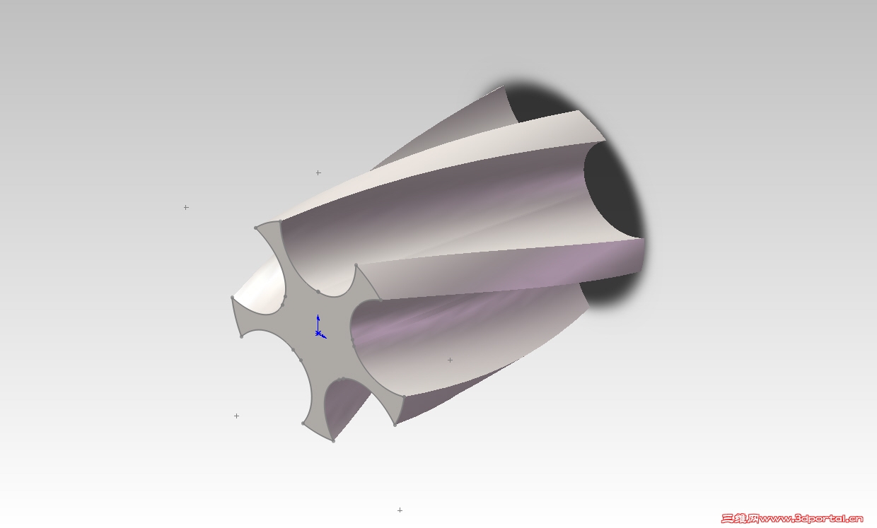

以上螺杆用mastercam如何编程加工螺旋槽??
4 \, K  |7 a, b/ [*.igs见附件4 p+ [! _5 h6 ~: W# e9 k
) ~9 D0 ^: ^' c% c/ c

发表于 2012-3-9 13:51:56 | 显示全部楼层 来自: 中国江苏淮安
应可以使用带有伺服主轴,并且有动力头的机床进行,铣削加工,加工时刀具高速旋转做轴向运动,主轴作旋转运动,完全可以加工出来的。QQ1135586199

要求不高的话,普通卧铣可以做,

mastercam四轴如何编程

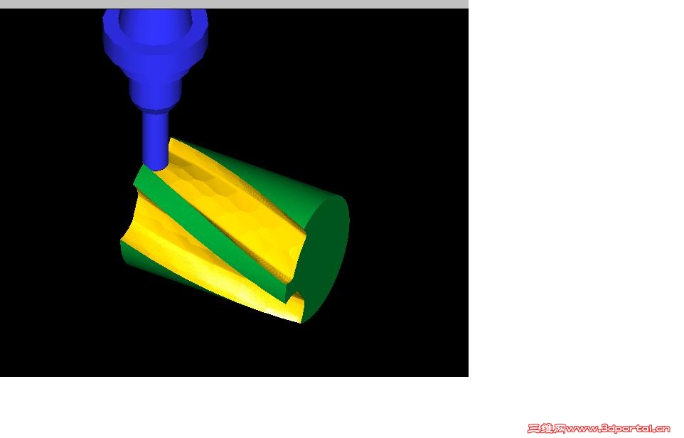

TEST 一下,方法不知对不对!% N3 k5 x6 ^! Q$ L2 ]
https://my-project-kuolung512.googlecode.com/svn/trunk/008.gif
发表于 2012-3-13 13:29:20 | 显示全部楼层 来自: 中国山东烟台
我也试做了下。。

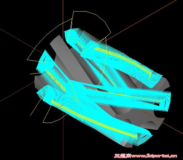

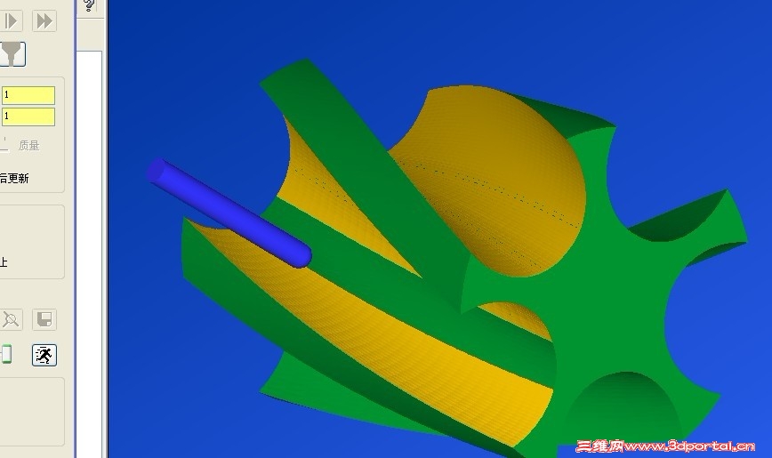

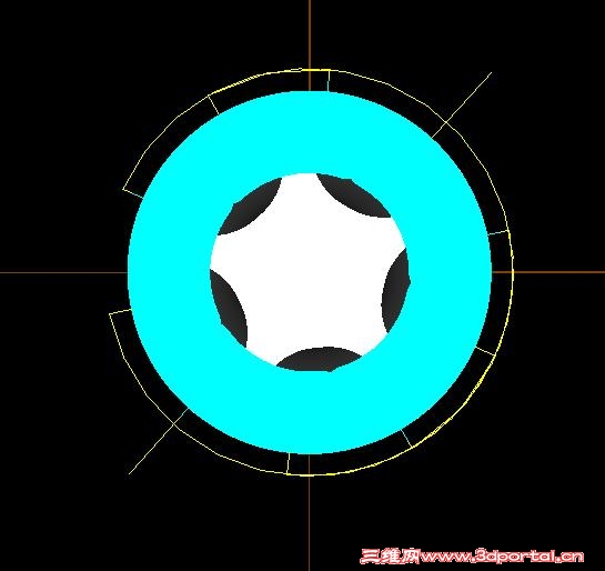

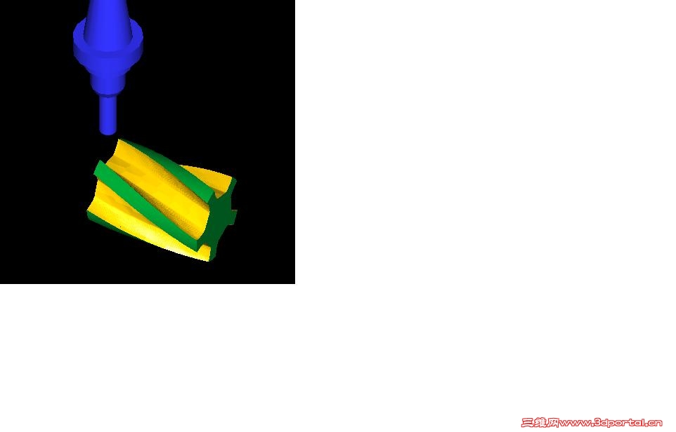

路过 用MC9.1编了下。。。上来给大家参考下。。。。4 ^! e  n- n6 v! F0 p
本人在苏州工作。。。。愿志同人士交流。。。。。。; Z3 n7 V/ `" [3 l$ A/ ]& e; N( A0 X
QQ:118022930

发表于 2012-3-13 16:53:06 | 显示全部楼层 来自: 中国河南济源
车铣复合的就可以做
0 N/ Y6 f; ~) j; \或者用四轴

发表于 2012-3-14 21:31:35 | 显示全部楼层 来自: 中国上海
简单点,节约时间,就做1个槽

1 m6 Q# a8 G7 B6 S# w+ ?, n如何做得,用多轴还是轴的的替换做得,如何设置?

发表于 2012-3-16 20:29:31 | 显示全部楼层 来自: 中国上海
用多轴   如果是轴替换做得,就的图上的r多大,就的用多的刀,不然的话做起来就不符合要求

- ~  S( b  h3 w) J% |! R17# weiwangwei2006 多轴中的参数要如何设置?刀具轴控制如何设置?有刀路文件给我学学!!!感激!!!

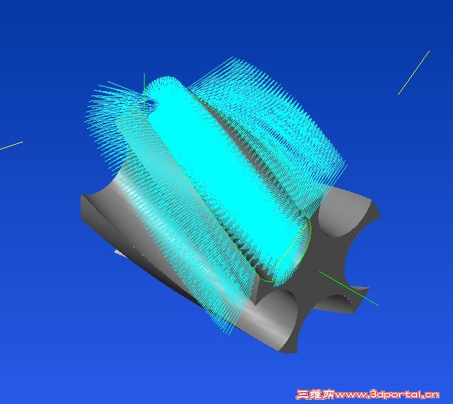

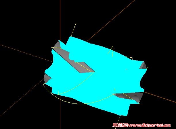

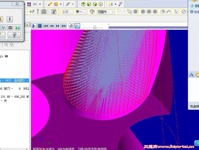

0 V4 L) F+ R8 h. q( \. D* Z- {多轴流线加工刀路不对,应该如何设置才正确,请大家帮忙,谢谢!!!!!

发表于 2012-3-19 20:27:02 | 显示全部楼层 来自: 中国上海
现在雷锋少了,自己去找这方面的资料吧,什么事情下了功夫,就没有难度,更是没有必要求人家了,接下来就看你的了
