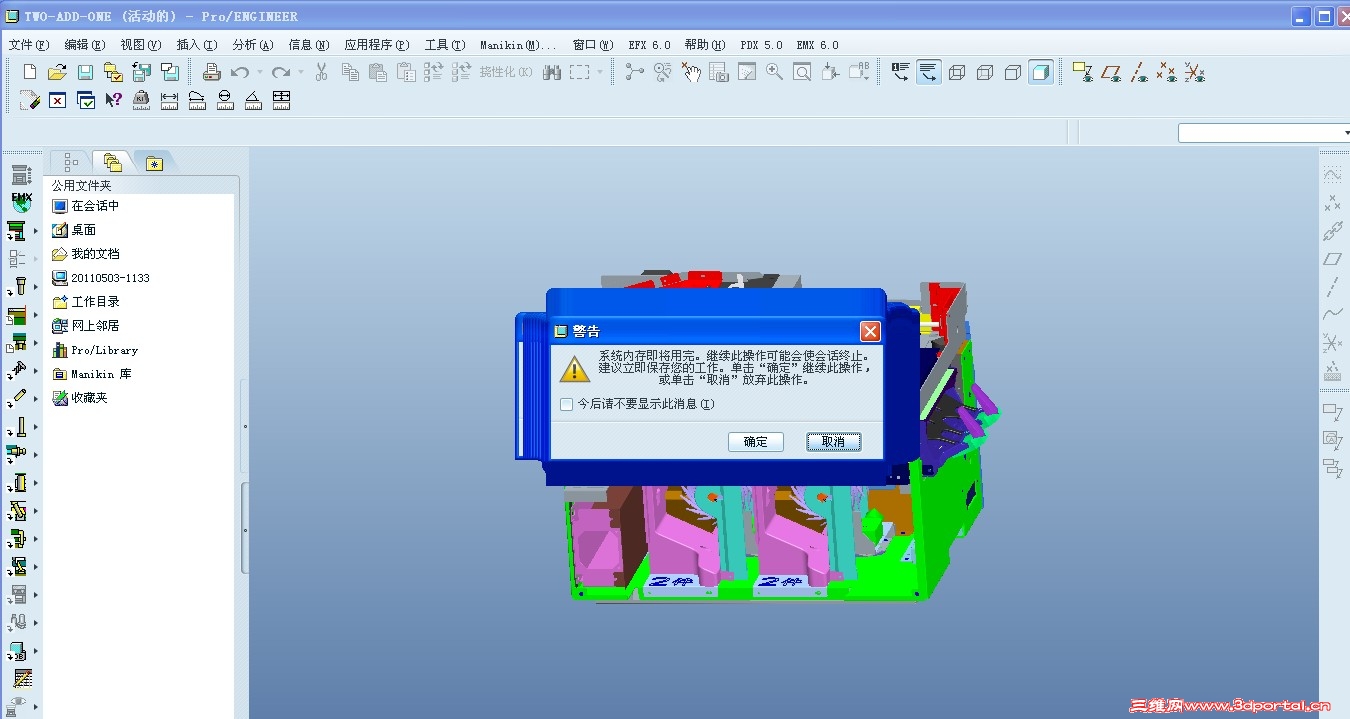

同行们,我用Pro/e辅助设计已有十几年了,就在这几天遇到了个难题,就是系统内存用完了。以前设计一个机器最多的也就是四五百个零件吧。就在去年换了工作,一接手就是一个中型机器,有一千多个零件(螺丝与弹簧除外)。样机生产已完成。而现在把一个总装配打开非常困难,而且在修改时电脑就会提示系统内存用完。我电脑的内存是4G的,虽然32位的电脑不支持4G,但也能读出3G,也就足够了,况且我打开任务管理器查看,电脑也只用了1.5G,刚好用了一半。电脑的配置很高,CPU是i5的,内存是DDR3,硬盘1000G,显存2G,独立显卡,主板是华硕的,应该不是电脑的问题,而是Pro/e本身的系统问题。搞得我现在头痛,刚做了一点,整个Pro/e就关了。有没有加法增加Pro/e系统内存呀?% c# R: J6 X( z+ n8 a
如下图:- U$ v1 J3 M9 \( q

用64位系统吧
& o/ U( Y. b- k3 f6 {$ Y$ |* U; Y2 S不然,可试下用内存补丁,网上有,搜下

2# 未济
0 [5 s) c; _) K0 a% `这应跟电脑的内存没关系吧,况且电脑是公司的,不是想换就换的
发表于 2012-3-9 21:29:20 | 显示全部楼层 来自: 中国广东肇庆
内存补丁是一个软件" D" }2 C& F3 ~
建议你还是用64位系统吧# x' X0 {9 S1 _. b5 }: v
我以前用32做设备装配,零件多就觉得慢

建议1)将不同的子装配以简化表示,使总装图占用少的内存,2)尽量在子装配层工作,3)将不用的子装配退出。4)将不用的程序退出。
3 L' _; ^$ q: U( O- {8 G4 qtangcarlos3d 发表于 2012-3-10 12:12 http://www.3dportal.cn/discuz/images/common/back.gif
! ^+ p" l6 l; J& ^1 s" F这个办法倒直得一试,明天回公司试下,谢谢
