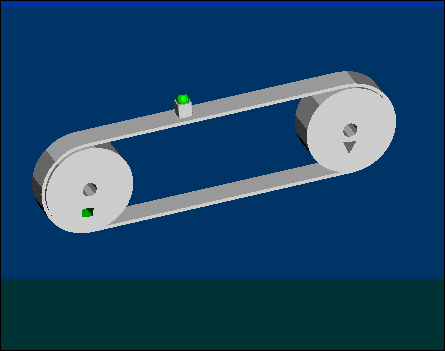

proe中,机构传动部分,皮带传送如何实现?
发表于 2012-3-10 23:16:59 | 显示全部楼层 来自: 中国广东东莞
皮带是属于挠性变形件了,, 在proe里不好模拟出来, 不过可以像链条那样做出来,就是把皮带用细平板 拼接 而成就可以了,
唐依依 + 5 技术讨论
发表于 2012-3-10 23:24:08 | 显示全部楼层 来自: 中国广东东莞
5.0 后 机构里有 带传动, 所以只用一个电机驱动2个轮, 之前版本的话不同轮直径的话 还得计算转速比,也就是定义不同的电机转速,
