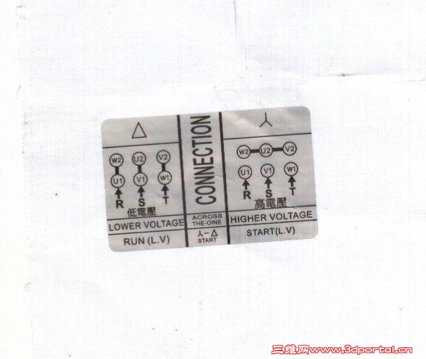

1 @5 n( Q* N! V$ J. q这个图是标牌上的,怎么看啊,搞的我一头雾水。

哈哈,是三角形接法还是星形接法,涉及到降压启动器的接线问题,直接启动的话不带载可以,带载要降压启动在转到正常电压。
发表于 2012-3-12 10:47:24 | 显示全部楼层 来自: 中国北京
一般电机运行时都是角接的,标配上给你标的是告诉你你采用降压启动时的接线方法。
发表于 2012-3-12 11:41:59 | 显示全部楼层 来自: 中国吉林长春
这台电机可以接成三角形接法和星形接法,当供电电压为三相380V时接成星形接法,当供电电压为三相220V时接成三角形接法。

' A3 ~# ?- c  ~) o1 R; }4 R这是角形和星型接发。 星型用于启动。启动后转角形。请搜索星角启动。

供電電壓380V接星型(右側接法),供電電壓220V時有兩種使用方法,第一個就是接角型(左側接法),第二個方法就是用星角啟動法,啟動時先接成星型,啟動後再切換成角型接法。

各有各的说法,我该听谁的啊?有没权威出来说一句啊

1、三相电机中的三相绕组可以有两种连接方式:星形(Y)和角形(△)。所以按其连接方式的不同,可用于两种电压等级。其较高等级的电压为较低等级电压的1.732倍(根号3倍)。% [& m( Z9 S1 G
例如:角形接法用于380V电压下的电动机,在接成星形方式时可工作于660V电压的线路。8 b1 i& e: ]1 M; R
2、功率大于4kW的三相异步电机,一般设计成在额定功率和额定工作电压下为角形接法。以便于使用△-Y转换降压起动方式。, H2 [$ p. j. K1 A9 v% X& b
  K1 K$ l  u. d$ {% o* x( w! ~
其实LZ所给出的标贴中已经表示得很清楚啦。
3 h4 w" L1 E9 v1 g, W, DY-△起动(Y-△START ):启动(START L.V)时接成Y形,正常运转(RUN L.V)时转为△形。
( d* Q4 k& p4 A, t" s5 u全电压(ACROSS THE-LINE)也就是直接起动方式:在用于较高电压(HIGHER VOLTAGE)线路中,如前例中的660V,用Y形接法。在用于较低电压(LOWER VOLTAGE)时,按△形连接。如前例中的380V线路中。
