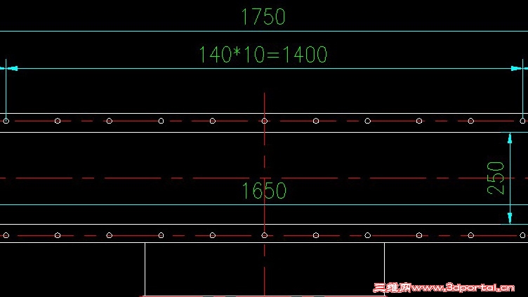

5 N. G8 l' `5 ]9 j0 I尺寸标注时,140×10的正确标注是??很急很纠结!* N. m  G& E8 H7 p

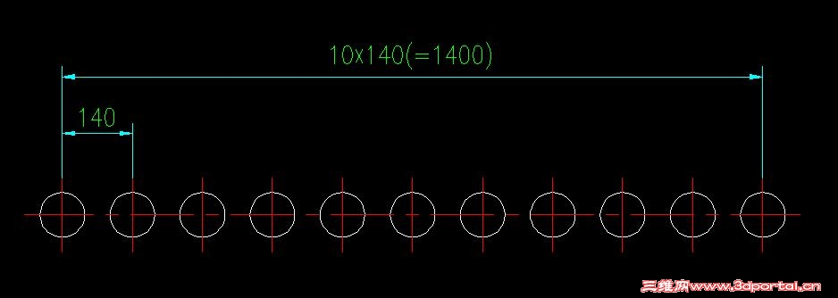

很负责任的告诉你,你这个标注是不符合规范的。( t, i( ?$ j- p8 K: V
3 i7 {- P. e' @% Z% ~; C7 F
看下图吧。。' k4 A' x5 C2 p4 i$ B
3 @  }2 Y- m" p  ~5 Y# E' B& m% R% ?5 ?% K: v$ J+ G
" A/ N7 j# E( i4 R# |! y, o
唐昕晨 + 5 应助
发表于 2012-3-11 11:53:36 | 显示全部楼层 来自: 中国湖北鄂州
4# ok22ko
* t9 Y/ I4 F; B7 B! u! m. g) S这位很强大,又学了一招,觉得是要标140.
