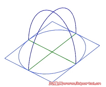

发表于 2012-3-10 13:43:55 | 显示全部楼层 |阅读模式 来自: 中国广东东莞
请问怎样画这图; o0 m/ P/ N" ^
" k- w; v4 P/ v3 w* I  k9 U6 @

 楼主| 发表于 2012-3-10 13:53:14 | 显示全部楼层 来自: 中国广东东莞
怎会无人肯帮我啊: W+ w# l5 m6 g+ w# A7 ~
说一下命令和思路

发表于 2012-3-10 18:23:07 | 显示全部楼层 来自: 中国山东济南

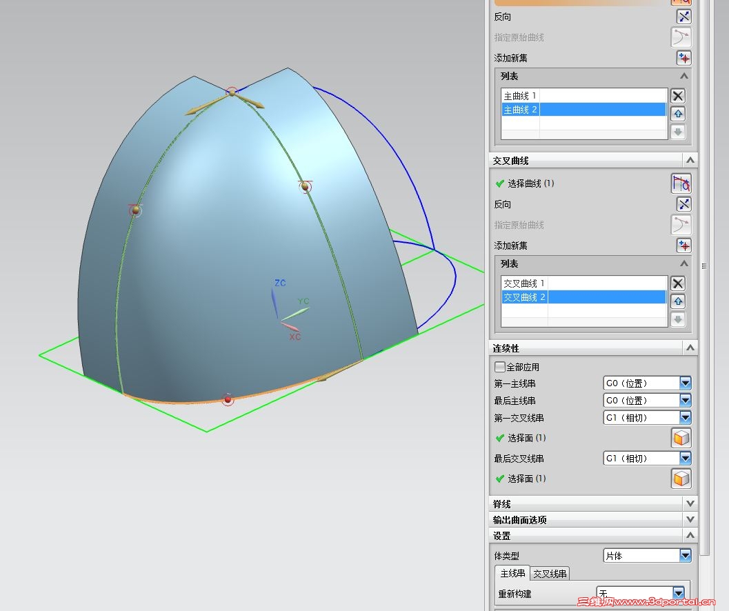

这种题的做法应有好多种,网格面最常用的,主曲线1选顶点,住曲线2选底部四分之一曲线,对应的两个边做交叉曲线,注意相切控制。镜像(阵列)四个面封闭。如此做的面顶点有收敛点,一般通过切割顶部圆环在补面的方法。

 楼主| 发表于 2012-3-13 12:28:19 | 显示全部楼层 来自: 中国广东东莞

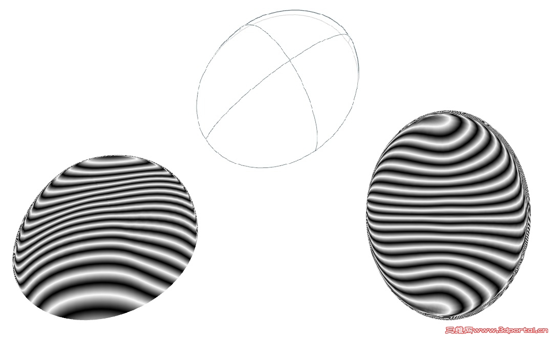

再请前辈指点,这种效果可以吗,不处理顶部收敛点好像也看不出起皱啊
. h. M: Z& r0 S" M, r+ r NX-021.jpg 1 O) B3 i5 X8 @1 A# y7 f) n* O
发表于 2012-3-13 14:06:42 | 显示全部楼层 来自: 中国山东济南
顶点的收敛点用斑马线是看不出来的。但是当我们将此曲面封闭成实体后,再抽壳就有可能失败(当然也可能不出问题),这就是收敛点的问题了,你试试看。

斑马线没有用过,能介绍一下用途吗?
