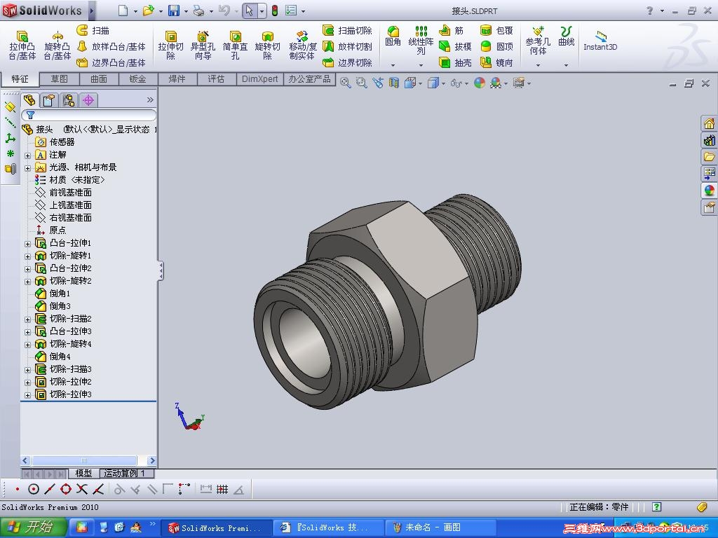

新手,螺纹扫描切除碰到这样的问题,
& \- }3 m6 T* |我在上视基准面拉伸凸台建的模,在前视基准面画的扫描轮廓为什么不能进行扫描切除,& S" l0 V& @# ]; d
后来在右视基准面画了扫描轮廓后就可以扫描切除了,不知道为什么会这样。

 楼主| 发表于 2012-3-10 16:24:17 | 显示全部楼层 来自: 中国江苏无锡
又试了几次,现在可以了,原来是我画的螺纹边线和螺距一样大了,0 D3 @$ e: y  S/ K
后来改小一点就可以了,1.5毫米螺距的边线画1.3长度就可以了。( H4 V! a9 |% B: Z2 P5 v
