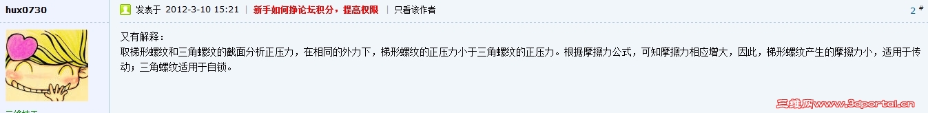

有这样的解释,对吗?
# J* l! F7 v; {0 y4 ^( }方牙螺纹压侧角小,压根较厚,传动效率高;三角螺纹压侧角大,螺纹升角小,摩擦阻力大自琐性好,故前者用于传动,后者用于联接。

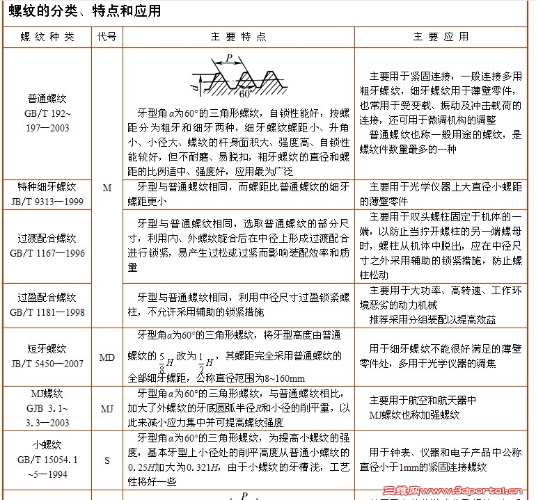

在螺纹传动中,方螺纹效率最高,所以螺纹传动用方螺纹最好。其次是梯形螺纹,但方螺纹加工较困难,三角螺纹易加工。
8 _  H9 v% r1 C8 U9 k三角螺纹传动效率低,当螺旋角小于摩擦角时,螺纹可以自锁,这种螺纹可用于需要锁紧的场合。

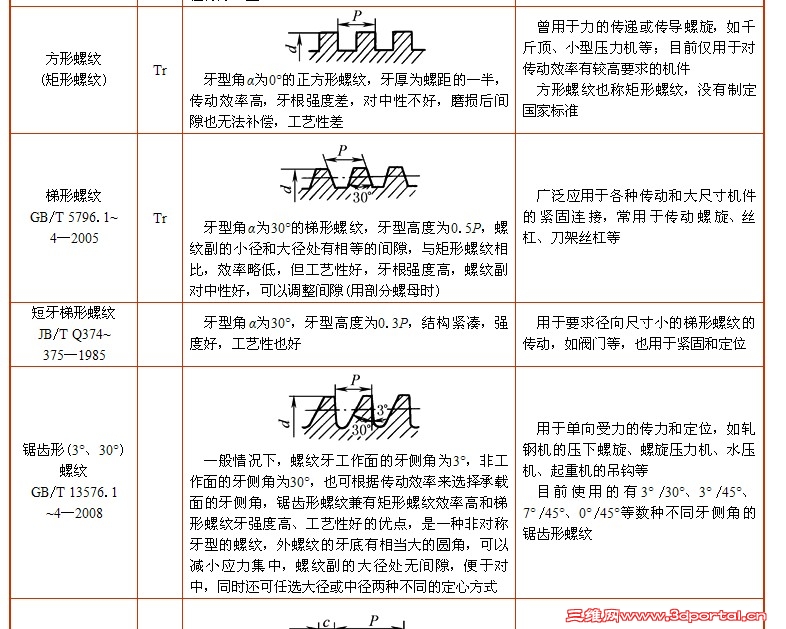

传动螺纹要求效率较高,受力较大,螺距也较大,加工方便。
4 L& G/ o6 j, @# e* T, F3 e5 M锁紧螺纹要求自锁,一般螺距较小。
天际孤帆 + 2 鼓励交流
发表于 2012-3-11 10:05:50 | 显示全部楼层 来自: 中国江苏苏州
需要考虑传动效率和较强的受力时,一般采用矩形或梯形螺纹。

1 I9 T. \' y3 }4 N1. 你的方牙螺纹牙根较厚解释是错的(因为相同的螺距它的牙根厚最小)。
% ]/ j- h& N& {( a4 j4 h2. 螺纹的传动效率与其当量摩擦系数有关。因为fv=f/cosβ。a. 而方牙螺纹的牙形角β为0,其当量摩擦系数就最小,效率也就最高,故用于做传动螺纹。b. 三角螺纹牙形角β30度,当量摩擦系数就大,自锁性好,就用于联接。
