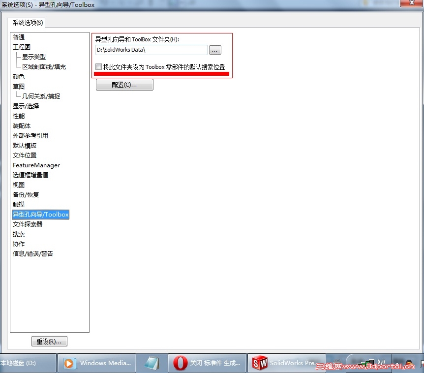

9 F# I' E5 j" A. D1 n我自己创建,然后单独生成另存后,更改名字后插入。。但再打开装配体中请问怎么禁止solidwork自动调用生成标准件呢?我不想让系统自动生成,请问怎么禁止??(下图)

这个问题前两天我也刚碰到,从toolbox里调出来的零件,另存为一个零件后,改了名字,再打开装配体,SW不让自己查找文件,直接又自动从TOOLBOX里生成一个零件,最后我只好自己另画个零件,删掉了TOOLBOX生成的那个零件。

就是LZ图里面的,把那个选项取消掉就可以了。
