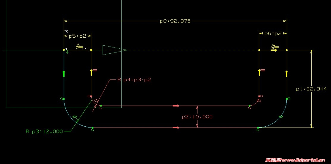

0 T9 K# ^$ O$ T+ h7 X最近在学习UG我用的是NX4。0,在做草图的时候有过多的约束,我知道是用不同的颜色表示出来了可是不知道含意,请各位帮解释一下行吗,谢谢,如图:. E: Y8 v5 ~; w  Y. f( |
ug.jpg 3 R3 r0 S, L  a4 h
还有就是怎么样能够快速的知道哪些约束是多余的哪些是必需的
发表于 2012-3-10 20:00:23 | 显示全部楼层 来自: 中国广东东莞
不同颜色表示几何元素的约束情况:欠约束,过约束,完全约束。图中棕色R2就是过约束。因为它可以由Rp3=12.00和p1=10.000计算得出。所以必须去掉一个尺寸。当欠约束时则必须加上尺寸到完全约束为止。

代表不同的约束。。。
发表于 2012-10-18 15:11:08 | 显示全部楼层 来自: 中国江苏无锡
草图有个颜色选项,你可以看看
发表于 2012-10-18 16:57:06 | 显示全部楼层 来自: 中国江苏无锡
这个颜色代表了约束,然后在提示栏上有提示还有多少未约束等等的信息。
