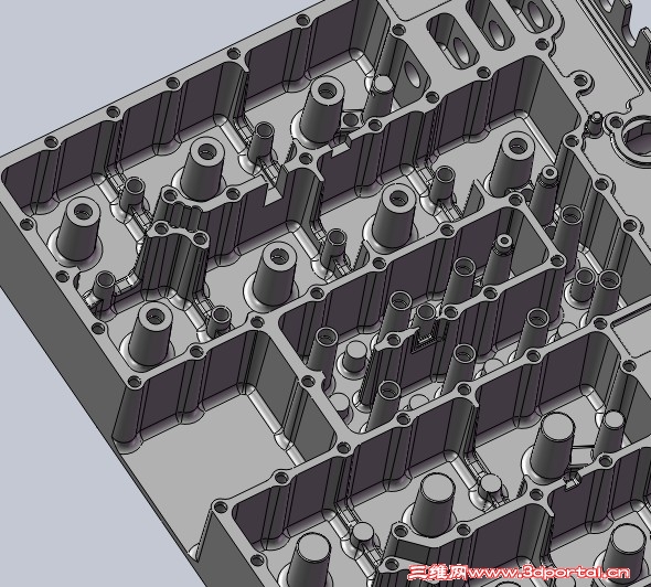

2D挖槽 分层铣削  螺旋下刀  怎么能不让它抬刀!!??请高手指点迷津  一直不做腔体。现不知怎么解决!

2d挖槽目前还做不到不提刀的。

3 ~3 H0 K' G. y/ x+ [# G我想不提刀的话应该用什么刀路可以解决呢??我电脑上现装的9.1和X6  能指点下吗?

你可以上传个图档来看看
发表于 2012-3-10 20:08:43 | 显示全部楼层 来自: 中国北京
可以啊,分层里有个不提刀选项啊

0 U3 d- W& h. v不好意思 图档不便上传,和我上的图形相似。但没这么复杂
发表于 2012-3-10 20:12:10 | 显示全部楼层 来自: 中国山东烟台
你可以将部分地区删掉嘛,只留下要加工的区域就行了.

hsm(掛的那個)...可以強制多少距離內不抬刀
发表于 2012-3-10 20:24:54 | 显示全部楼层 来自: 中国山东烟台
关闭螺旋下刀 可以不抬刀 (不推荐)

9 y. z$ c- k( D5 G4 Ihsm(掛的那個)...可以強制多少距離內不抬刀........下刀一樣螺旋

9.1的hsm 2.3.3..........2d挖槽.....就無效 一樣會抬刀9 d( `* C7 d0 y1 N- q/ x
4 {% S; P- |; \& \- q
x版..現在的hsm 5.****.....可以

有個指定預鑽孔功能.....可以試看看9 ]9 l: n: V  |# P3 @! r
效果好不好...不確定...看圖形

$ T" K  m7 N/ a6 G$ \) D: R好像也只能用你的这方法 呵呵!!
