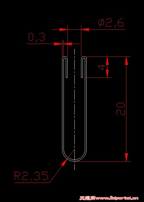

有一个内翻的拉深件,需要开级进模,内翻比较困难,求高手帮助!

内翻的拉深肯定不能用级进模,因为没有搭边来带动工件移动,只能在单工序模上成形,但是从图上看设计肯定有问题:翻边高度太高,内向缩孔预留材料不够翻边高度的材料。故不能成型。

没有冲孔,是直筒拉深后,切出来再内翻,工艺应该是这样,样品已经剖开看过了!

你把翻边高度尺寸标出来看看。

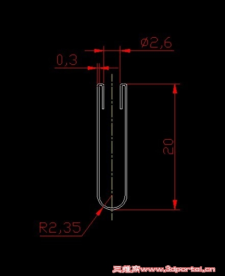

 楼主| 发表于 2012-3-12 13:29:10 | 显示全部楼层 来自: 中国浙江温州
尺寸是这样的:

此产品不好做咧,还要内翻边。外径又小。

单看图纸即知理论上是办不到的,基于2点我这么说:4 l* H& i, f7 Q, f. H& R4 x
1、内翻加工无着力(压紧)结构,很难保证不破坏原有尺寸;9 L( |' A& T# H8 v2 v0 O9 X" R
2、内翻时无法控制内管件结构长度及变形方式(包括皱缩、破裂),难以做到整齐划一。
: N7 V- O# q- D" U1 i) a7 R! ]比较可行的办法是用电阻焊或氩弧焊加工。
