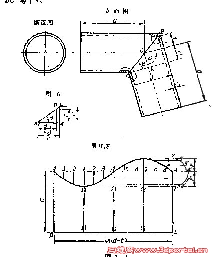

这个展开图不知道怎样去理解他的投影关系,中间的三角型是怎样计算出来的, 断面图有什么的用处呢) _3 L) f3 S6 g8 ^# }) ?  ~( ^
怎样去理解呢?????

是断面的展开图,八等分圆周,坐标值可以查出

但三角形表示什么呢,为什么要做出来呢想不明白

三角形是局部放大图吧

三角形是B,C,C'的局部放大图,对展开图不能描述的尺寸作补充的。
