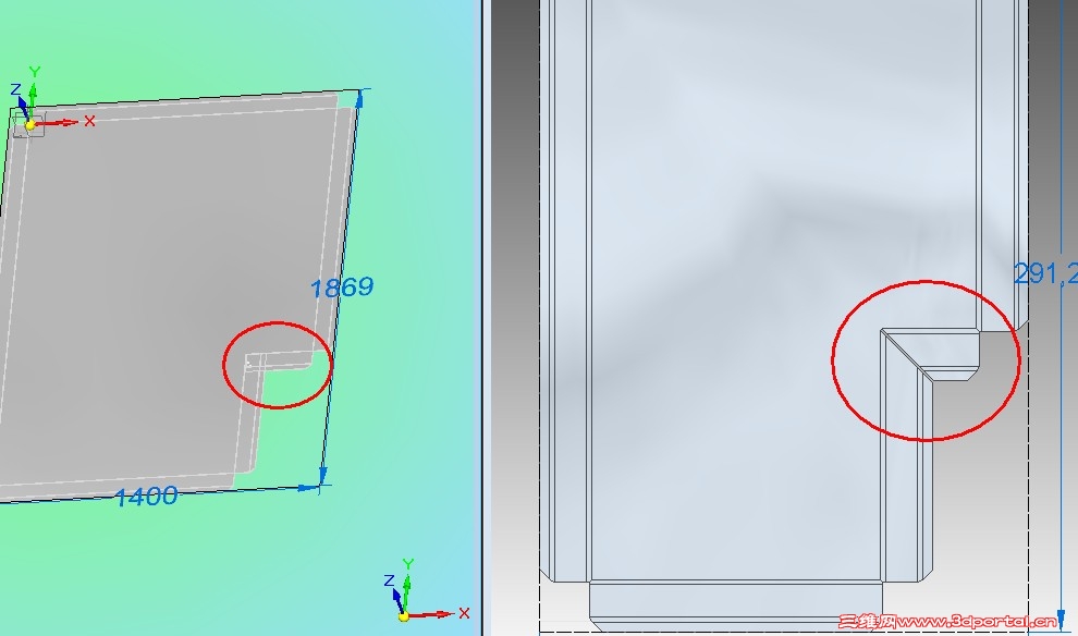

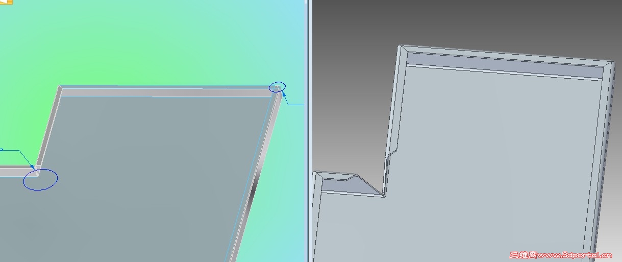

Solid Edge钣金轮廓弯边实例纠错
& g  V2 j" R' ^9 E9 F有会员求助此钣金件上,那两个拐角如何处理右上角的简单,Solid Edge能直接处理。但左边的就有点纸上谈兵了,就楼主当前这个样子都是折不出来的,因为折起来的就要展的开。现实中真要做成这样子估计只能焊接一块上去了。5 Y/ X3 b( F( V* Q% e
( _5 q1 u) y1 w0 q' O( O' T' o
这才是Solid Edge的正确做法。' @% R/ Q! [1 P" a* d4 N; a* D$ B
可以展开来对比。4 S  a# M* i5 ?; e. O& T5 i# k1 v1 Z- k
原来的那个有重叠。
; Z. I8 b2 f$ ?6 g6 b" X6 R+ ~- ] 钣金纠错.jpg 5 z; S8 I$ ?- O; q6 I5 G2 B
