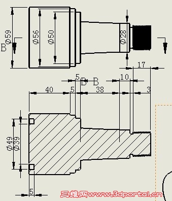

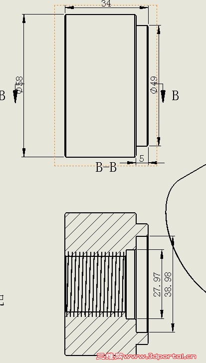

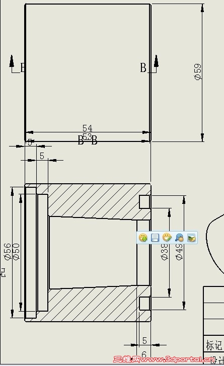

毛坯料都是45号钢,直径60,长度120
. J7 y2 @3 t4 U, ^' O件一总长118
+ S% ~) ~( v* y- _3 {, A不胜感激

螺纹是24*1.5的
5 f' `  v  ~5 L7 u* {% L0 m* w三个零件都要9 k, V, R3 N: n/ D2 A! j; Y

件一的工艺(小批量):8 S5 {. Y4 r) K* e+ Q2 e' T
下料D63mmX480(一料4件)-(锻造-正火-)车端面-初车外圆到60X120-车外圆到59X125-车外圆到56X78-车外圆到5X73-车外圆28X37-初车锥度到大段外圆(直径留0.5~1.0mm余量)-初、板精车螺纹外径到尺寸-车螺纹退刀槽-车螺纹24X1.5-切断(长122)-(调头装夹)-车端面-到尺寸保证总长-车环形槽-(调头装夹59外圆-半精车锥度(直径留0.5~1.0mm余量)-(锥面高频淬火)-精磨锥面-检验。& ?7 h8 ~6 I* N: m
说明:最后半精车锥度是为了保证车锥度时各工件锥度尺寸一致。
1 l3 }7 Y) I0 k7 O( Y, F      尺寸不全,有的自己要根据要求补上。

件二的工艺(小批量):
/ M6 ]8 c% G* ~8 o. m% g  }" o下料D63mmX485(一料8件)-车端面-初车外圆到60X70-车外圆到59X65-打中心孔A3-钻孔10深60-钻孔15深60-镗28内孔深60-车内孔到50深10-车内孔到56深5-初、精车锥孔-切断(长56)-(调头夹59外圆)-车端面(要控制总长)-车端面槽。- y: k; |+ g2 t6 H
注:1. 坯料没有锻造直接车加工,与一不同。3 v8 \) Y0 |! E& `/ r  }* A% R
    2. 锥面没有淬火,直接精车成功。
渔樵 + 2 应助

件3工艺:& E# b; ]$ \+ t( m+ V- K3 S6 F( s0 y1 e
下料D63mmX380(一料6件)-车端面-初车外圆到60X45-车外圆到58X43-车外圆到49X5-打中心孔A3-钻孔10深40-钻孔15深40-车M24X1.5螺纹底孔至22.376-车内孔27.97深 ?(包括38.98的深度)-车内孔38.98深 ?-切断(长42mm)-(调头夹58外圆)- 车端面并保证总长34-攻丝M24X1.5或车螺纹。4 W! V8 ?5 [" p' q% a
2 B* U+ `6 {+ n' t6 r( v; J三份工艺本人未过细检查,可能有错误。请自己与图纸核对。

精磨时余量应该0.5左右就够了吧!车时应该两端打中心孔,精车和磨时都要两顶中心孔这样同轴都就应该能保证了!
发表于 2012-3-14 23:05:10 | 显示全部楼层 来自: 中国广东珠海
若第一件和第二件锥度有配合的话,两件在磨这个工序上则需要在磨床同一角度(外磨和内磨)下加工才好吧?

7# tangcarlos3d   q2 I' t0 N. [, ?, w3 R* `
为什么工件一需要二次装夹后车锥度,而工件2不需要。我想是否有必要掉头后在车精车锥面?
发表于 2012-3-22 22:10:08 | 显示全部楼层 来自: 中国天津
学设计的就更应该关注工艺,我们单位的设计可以说从来不考虑工艺性,整的我们工艺的很无语。
发表于 2012-3-22 22:38:30 | 显示全部楼层 来自: 中国广东东莞
7# tangcarlos3d  + h) W& s) I) b% L
为什么工件一需要二次装夹后车锥度,而工件2不需要。我想是否有必要掉头后在车精车锥面?" A1 Z8 S7 j5 b  q, K8 J
278639117 发表于 2012-3-22 19:55 http://www.3dportal.cn/discuz/images/common/back.gif
* H1 Y0 n. Q+ J5 G
7 y: l; n2 J, T! I/ a* ~第一份工艺的锥度尺寸一致性要好些,适合批量比第二种大的场合。第二种要差一些,但少装夹一次,更适合单件加工。写两种不同的工艺的目的是因为楼主是个学生,想让他看到不同的东西。4 [: @7 [2 N1 Y# s1 h
% }0 x; e9 _$ k) F5 x- x; o# A& |批量不一样,工艺就不一样。同理厂家的设备不一样,工艺也就不一样。具体情况要具体分析,不是千篇一例。
渔樵 + 2 技术讨论
