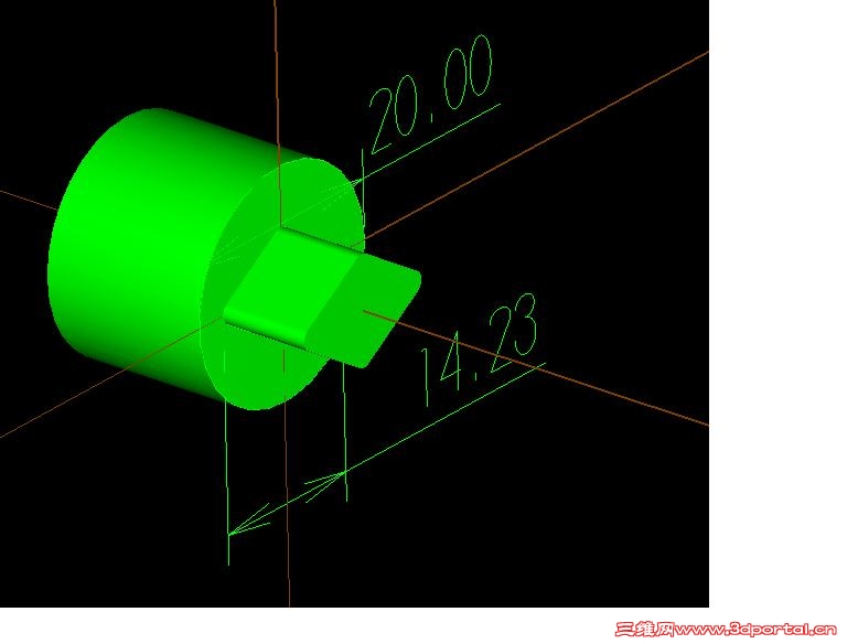

 楼主| 发表于 2012-3-12 21:45:01 | 显示全部楼层 来自: 中国安徽蚌埠
谢谢关注。上一张图

) @& w4 X# L5 ?, A; R, w是车铣中心,没有Y轴。不能用极坐标差补》

那岂不是C轴只能定位用???  a" H1 M3 w3 _: z% e5 Z, G: T
又没有Y,没法了。
