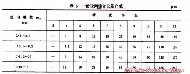

各位老师 请看图; A  W3 i* X* k8 ~1 ]* o" b
) O" {8 J  \4 o
在 GB10096-88 精度里 只有一齿的切向综合公差(齿条精度)
/ n9 j: h& h5 g" S. u& R; _4 d; [/ I6 _  E' M, O* l9 V7 m
请问老师 标准里貌似没有 齿条的切向综合公差?) R6 x1 H6 w4 A: ]- S- \0 {
' H0 M2 l2 w. p$ Y  N# U
谢谢
发表于 2012-3-13 12:13:53 | 显示全部楼层 来自: 中国江苏苏州
标准中的式(1)就是6 I# R, v3 M. |6 @' C2 @9 ~
切向综合公差 F'=Fp+ff
" V0 ^9 \# _- K# w4 bFp  齿距累积公差
2 B% @4 c* y( @7 `9 Nff    齿形公差

谢谢 受教了
