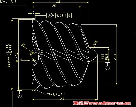

各位大侠,锥体导程怎么计算?

与普通圆柱的导程一样嘛。你把导程的定义搞清楚就知道。也就是圆柱(锥)面上一点绕轴线旋转周时沿轴向移动的距离即谓导程。
 楼主| 发表于 2012-3-12 14:59:32 | 显示全部楼层 来自: 中国河南郑州
有公式吗?我算不出来啊?麻烦了
发表于 2012-3-12 17:16:07 | 显示全部楼层 来自: 中国山西太原
沿一条螺旋线转一周,在轴线方向移动的距离就是导程,可用直尺或游标卡尺直接量得相邻二螺旋线距离的斜长,乘上半锥角的余弦值,其积就是螺距。再乘以头数就得导程。
发表于 2012-3-17 09:38:02 | 显示全部楼层 来自: 中国江苏
温习以下高等几何,用微积分求解。或用三维软件做空间曲线测量。
