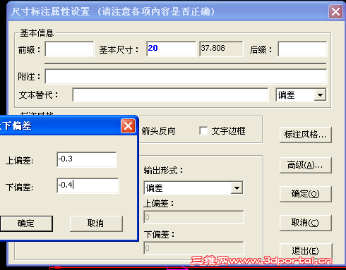

) h: Q! m& f$ ]+ ~) {& U& Z5 h标注尺寸后缀公差怎么输入?

20{\D\H0.7071x;-0.3^-0.4|a;}  此表示尺寸20,上偏差为-0.3,下偏差为-0.4, e0 p$ I5 a* j: o$ M
" ~* w5 C5 |- d. M5 o$ U
具体操作双击尺寸,鼠标点击文本替代框,选择后面框的偏差,输入偏差的数值,确定后即可看到表示方法0 L/ ^6 F8 ^1 b7 [

也可以双击尺寸后在后缀框里插入偏差啊

谢谢!!!二楼、三楼的解答
