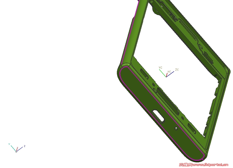

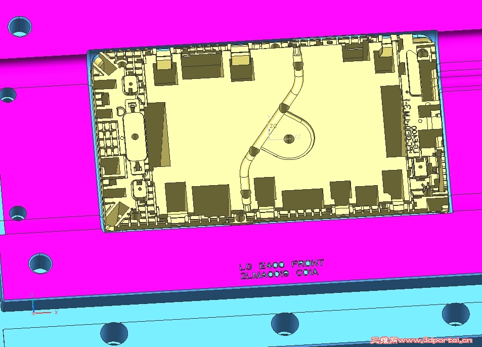

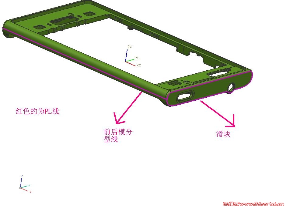

. m, J0 W, `5 {# g& t) }! @, V6 u求助,手机外壳模具做出来后,老是有PL线,痛苦万分,求解!/ E' i! c8 B- B5 @
6 R" \7 p' Q% x6 ]# A  我们公司是专门做手机外壳的,现在刚做了一套模具,上下模,还有滑块处的合模线好严重,打出来的产品,PL线太明显了,现在准备重开一套,请问做手机模设计的前辈们,能
: q% \1 i; l0 E0 ^3 Z给支点好招么,我贴几张图片看下,红色面,很大的PL线,模仁是加硬的料,热处理了,上下模尺寸也量了,大小相差不大,请设计师傅,钳工师傅们说下经验,看问题具体出在哪了,不胜感激,如果有好办法的,能帮忙留下QQ么,先谢谢啦……

听你的说法,不是对模错位,应该是抛光出问题了,分型线抛塌角了

感觉也像是抛光搞坏了。/ T5 T- G5 A- x  a# B6 s' W) E. G
解决的办法有如下:
3 D( }$ T3 b; v7 R0 g/ y1、挖掉后用镶嵌的方法或者直接补焊后重新加工;
5 I4 t) N0 v9 {1 H2、整体研低,相应的位置重新加工;; N, I- B3 t9 ^
3、滑块的地方则可能是两个方面,一是材料不对,不够硬,稍微有点飞边越压越严重,而是滑块本身尺寸有问题,走的线不直,这个要看定位是不是有问题,还有就是弹簧、斜杆是不是间隙大了;
, U& P  Y- f, z; I9 j/ M4、上下模合模后是不是中间低周边高了,在注塑时中间会因为塑料的原因造成涨模,看看研和线是不是正确的,用红丹涂抹研和面,看看是不是有地方顶住了,一般材料如果补过焊会稍微硬一点形成凸起,看不出来,但压合时会留下接触点,同样,滑块经常会出现补焊的问题,有几个点比较硬,压不下去也是经常出现的。- W" x3 _" X% {  z* M+ M
最后就是上下模是否对正了,但这个非常好分辨,一边多料一边少料。
) `6 w8 g( c; u重新做模具同样要注意斜杆配合间隙,材料该用好的不要省钱,如果有补焊的位置顶起,需要很细致地清理掉。

对模具做一下air tightness 检查就可以了,保证这个性能,分型线就会有很大的改善的;
发表于 2012-12-3 17:41:15 | 显示全部楼层 来自: 中国广东深圳
会不会是机台压力不够
