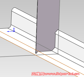

发表于 2012-3-12 19:05:16 | 显示全部楼层 来自: 中国上海
你这是焊接结构吗?看截面好像不像呀。如果是焊接结构,要“焊接”工具栏里有修剪工具的
发表于 2012-3-12 22:24:00 | 显示全部楼层 来自: 中国河北保定
可以用焊件功能绘制
 楼主| 发表于 2012-3-13 09:57:54 | 显示全部楼层 来自: 中国江苏苏州
像方形型材好建模,如果是角铁我个人感觉就比较麻烦!不知道有什么比较好的角铁建模方法谢谢。

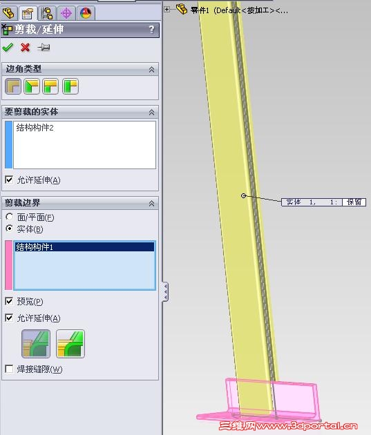

发表于 2012-3-13 10:04:55 | 显示全部楼层 来自: 中国四川德阳
见图。$ l+ z* I, {, v  A' E
发表于 2012-3-13 13:10:55 | 显示全部楼层 来自: 中国北京
点开目录树,看看有没焊接标示
