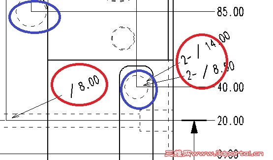

在制图里面如果使用windows系统的字体,使用PLOT打印的时候,会丢失直径符号和圆的曲线,但是不是所有的都丢失,只要是在180度的平面就会看不见,在曲面上的圆曲线就不会丢失,换回NX的字体就都正常,不知道又没什么办法解决

也发现对使用windows字体的支持有些问题,在显示的时候会使尺寸线走形

我是打印成HPG文件再去打印的,这样打印的线条比较好看些,如果是CGM文件是没有这个问题 2# hanxh03
