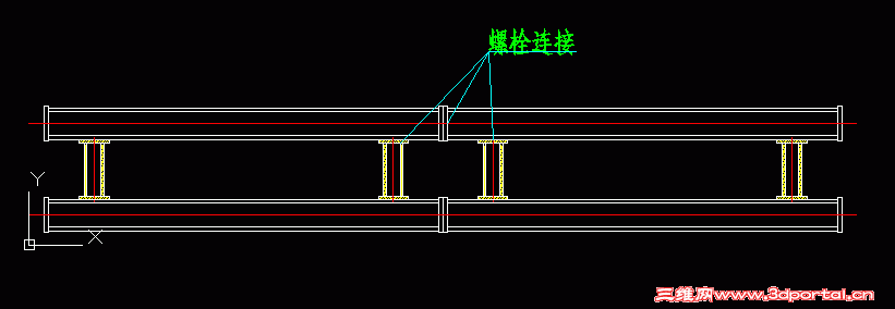

图示的结构除了用定位销定位外,还有什么更方便的定位方式,便于拆装

销(锥销、直销)定位既准确又方便,应用广泛。
: t  D  d" y" q, A  l3 L( j5 o至于其他方式,要示定位精度要求而定,如要求不太高也可以用类似键一样的卡槽定位,它还没有销定位方便。
7 \# y) n3 s  K' D" f. j+ o要求较低时,还可以用刻线定位等。
 楼主| 发表于 2012-3-13 13:53:27 | 显示全部楼层 来自: 中国江苏南通
谢谢TKG-09,主要考虑加工和装配方便,因为工件比较大,5m长,1T重,想寻求一种方便的定位方式。

用定位销比较好。
