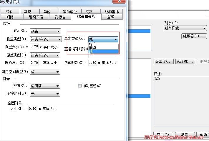

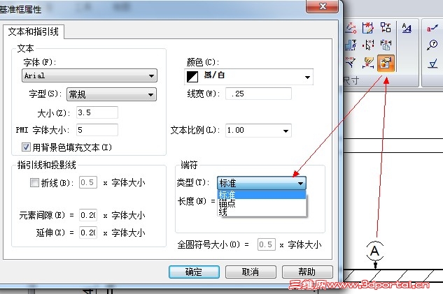

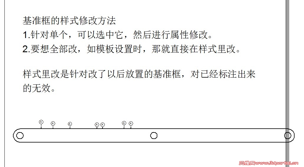

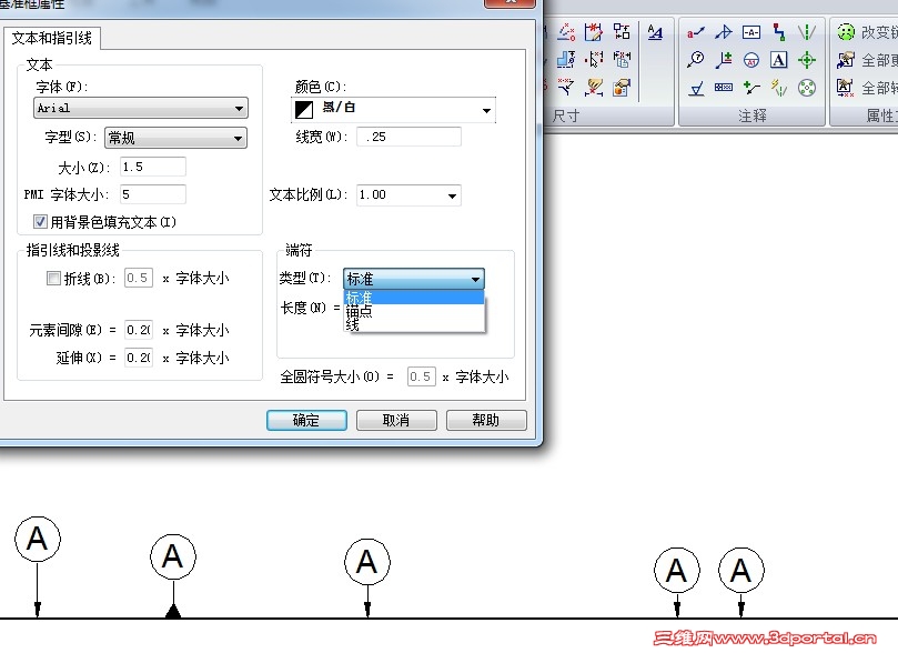

Solid Edge基准框的样式修改方法
8 ~* Z, U% G' Z% d) A6 k
1 b8 b' u" Z& j' O9 m1.针对单个,可以选中它,然后进行属性修改。
* x3 B, [/ U  w1 B. S  x1 O# h# w2.要想全部改,如模板设置时,那就直接在样式里改。
: E# W5 a. ~2 W! m- M样式里改是针对改了以后放置的基准框,对已经标注出来的无效。! }* _: }. V1 z6 @& U2 i" p' _
