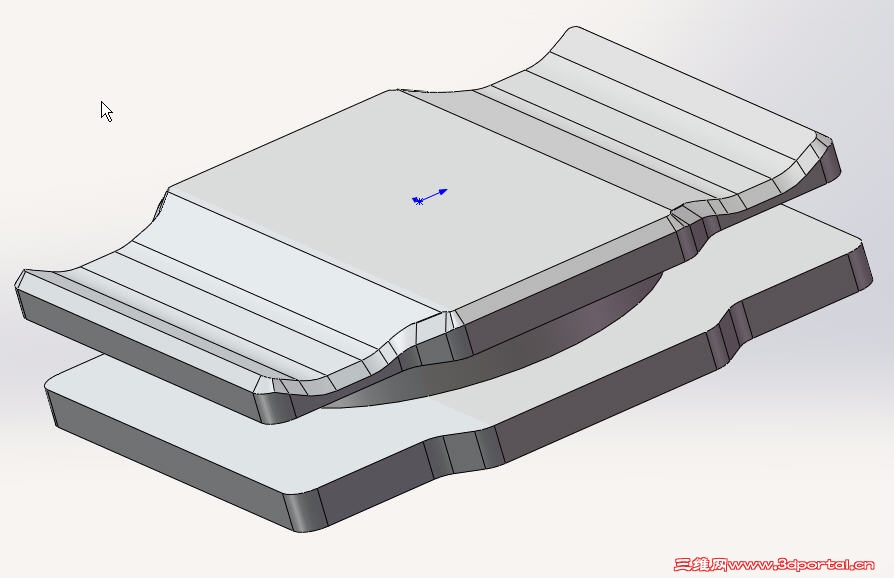

[求助] 如下图零件,最上面这个面(不在同一个平面)的倒角,怎么操作?
发表于 2012-3-14 09:56:53 | 显示全部楼层 |阅读模式 来自: 中国广东韶关
本帖最后由 liyuqingdgr 于 2012-3-14 09:58 编辑 ( S( h/ B" ?- W7 a7 c
9 i& W  ~  y9 X% Y# c 零件.rar (185.54 KB, 下载次数: 13)
发表于 2012-3-14 10:36:41 | 显示全部楼层 来自: LAN
正常步骤,选多条边就能完成。
发表于 2012-3-14 10:50:18 | 显示全部楼层 来自: 中国广东佛山
把所有边都选上就可以了
 楼主| 发表于 2012-3-14 12:32:48 | 显示全部楼层 来自: 中国广东韶关
我试了,不行。我有零件图附件,请各位大侠帮忙试试。感谢

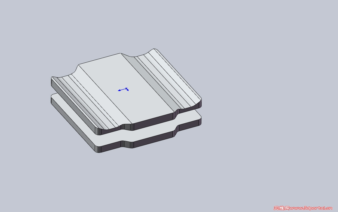

是这样吗,扫描切除
发表于 2012-3-14 13:23:56 | 显示全部楼层 来自: 中国河北廊坊
. Y1 t* f9 q0 U# q 零件.rar (255.96 KB, 下载次数: 8)
 楼主| 发表于 2012-3-14 14:59:13 | 显示全部楼层 来自: 中国广东韶关
; U( y7 h& A. b1 {; Y0 ?- X( x& N' a& c
感谢gld123,3D草图怎么做的?
发表于 2012-3-14 15:30:25 | 显示全部楼层 来自: 中国河北廊坊
本帖最后由 gld123 于 2012-3-14 15:31 编辑 ! z- W1 q. j6 }. o8 o2 G
1 [# C1 r9 ?5 a& X' Z
1.草图绘制下拉3D草图.4 q+ g4 _' e. B( n) L
2.点击转换实体引用
4 T' g+ b% C) |7 Q% `3.点击需要转换的边线。& \: s( B4 N' T1 Q6 p- p$ r
4.组合3D曲线
 楼主| 发表于 2012-3-14 15:56:28 | 显示全部楼层 来自: 中国广东韶关
