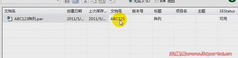

一般我们公司文件名是“数字或英文代号+中文名”,这个程序可以将数字或英文名自动填& J, o5 y8 f& l9 J
写到文档号里,中文名填写到标题 .然后再工程图里引用就可以了 / i8 Y  j0 |1 X+ M; h9 o( h
文档号与标题属性的区分条件:1.英文数字与中文。2.空格。3.括号,括号后的不填写到属
" i6 {3 o' j: B% a  I4 A$ s性里,可以作为物理文件名注释。9 p0 @) M8 I: [9 |! @9 t
举了个例子比如文件名是yanhdajh-0111零件1.par,标题就会被自动填写成零件1

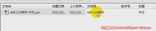

" B) h8 ^  s$ G* y& L我刚才的自动填写属性程序我把程序算法告诉你,
+ f% m2 \" I, @$ O4 C& [7 y6 D“dad-0001活塞 ” 这种情况就是遇到中文汉字的话,就会把汉字前的字符给文档号,汉字
3 E( r( `1 @! J后的给标题

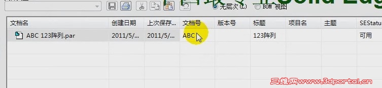

7 ?( G! k$ Z% V8 ^! K1 z1 t“dad-0001活塞 活塞”这种情况遇到空格就会把空格前的字符给文档号,空格后的给标题
' I& C8 s) I6 o8 E1 S2 E) G“ABC-01 ABC活塞”这样的例子能正确划分吧?其实只需要加一个空格,这时它认的就是01
! c9 P: {* l" t1 w% M+ k后的空格。
6 O# @1 r! o) R“ABC-01”这个给文档号。“ABC活塞”这个给标题
2 ]4 V0 @: C; ~6 D2 x, h* I$ D9 A4 s  t2 n6 Y8 T
还有如果你文件名想要注释之类的,在文件名后加括号' q7 y1 V) h1 A- d- T; u. _9 k# w3 ?
ABC-01 ABC活塞(作者)/ w) ^& R1 {9 s' N3 |
这个时候空格前的 ABC-01 这个给文档号( ^, l$ T0 D8 D7 t# s# B5 A( e
空格后的 ABC活塞 给标题
3 F9 d+ ]+ I' w$ C' |括号后的内容它会自动屏蔽
