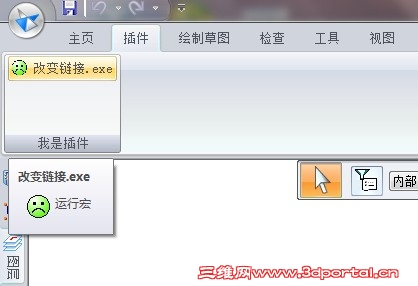

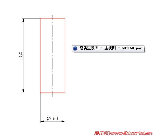

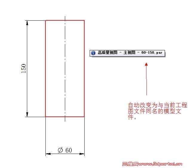

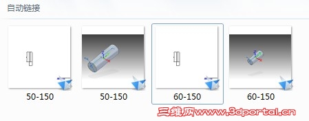

Solid Edge插件3.快速使工程图链接同名模型" d9 h; H4 @. w0 C. j9 u
! L. E( w" Z9 i( ^这个是在工程图里用的,可以自动链接到同文件夹下的同名称三维图
; q7 N- `4 J: b6 u$ ~% p+ _$ G现在这样,默认这个新的60-150中链接的仍然是50-150模型。1 {- b! G' S: o/ A" ^- n
看明白了吧。自动会替换成同目录下的同名文件。省下一个个去改变链接了。
