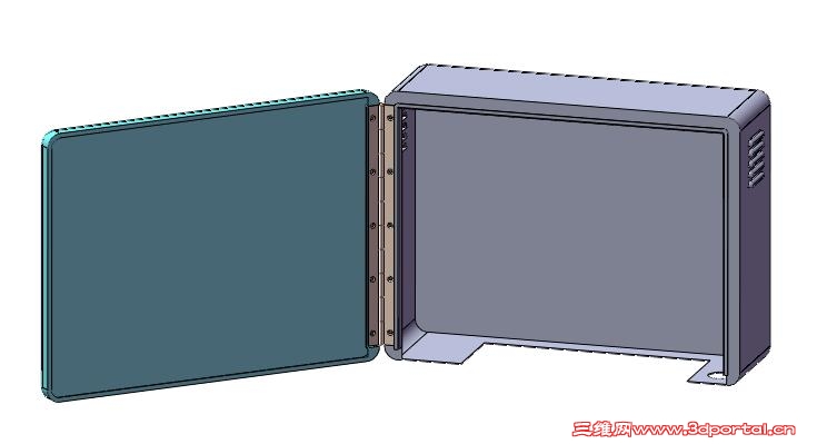

将铰链的属性改为柔性即可
发表于 2012-3-14 12:28:19 | 显示全部楼层 来自: 中国上海
首先,保证铰链是装配体,而且在铰链那个装配体中是可以转动的,然后,在门装配体中,把铰链属性设计成柔性的。

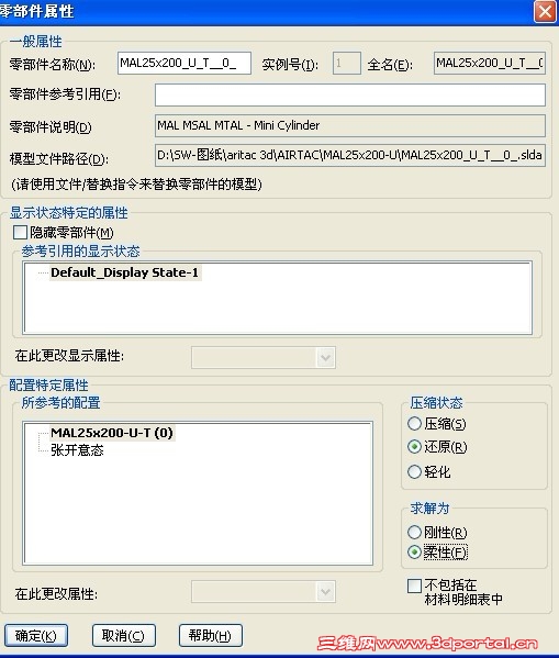

发表于 2012-3-15 12:49:14 | 显示全部楼层 来自: 中国广东深圳
在设计树中右键“属性”
