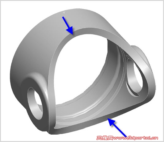

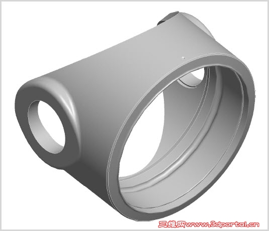

; q% N  \9 d6 U, y/ q# a  y请问,像下图里,蓝色箭头所指的“曲面”,用SW,要怎么建模呢?- v; c' D/ q! h  |$ n* ?- e8 ^& I
(如下两张图,只是平面图里的示意三视图,我没有这产品的3D文件)
& l- j" j! O6 |

曲面切除,然后加厚如何?

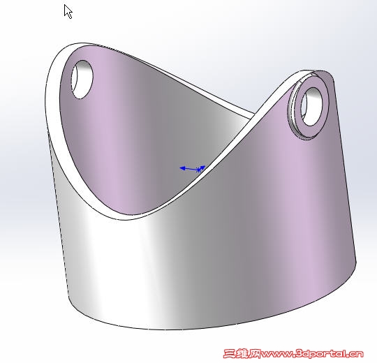

是这样吗

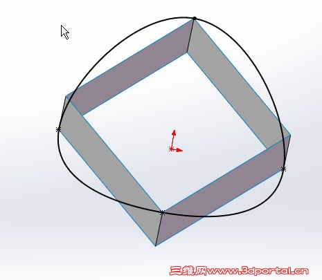

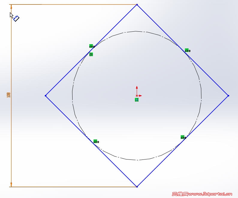

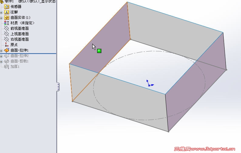

1.草图画一个4边形/ `6 U( h) D7 W+ z' @* I
/ h, F! n; b- o, q- J4 \2.曲面拉伸
7 Q: F  g# p7 j# a% g$ T Snap2.jpg 5 T" f7 g* H- f; A
3.3D草图下画样条曲线  ^3 A6 G7 p5 m) N2 s
/ s1 u8 s0 g; ~( A8 S$ P4画圆柱,用样条曲线裁剪  OK 零件1.rar (135.23 KB, 下载次数: 36)

不知这种曲面是应用在哪里?我们很少用到这种曲面形状。看着也不是相贯线的。按照楼上的方法我弄出来了一个,就是四边形的那个曲面拉伸是显示状态,是不是只能让他隐藏。

1.草图画一个4边形
/ g  S: S4 i: o% }, G" L2017026
: D( N3 y& d) ]& Q1 Z5 I2.曲面拉伸4 i, g7 I- z5 ?( C0 H' ^1 ]& b
2017027
. ?9 z" j" B+ E3.3D草图下画样条曲线. x6 K& Y5 R2 q  v
2017028
: M& E! a1 w- g4画圆柱,用样条曲线裁剪  OK2017029
