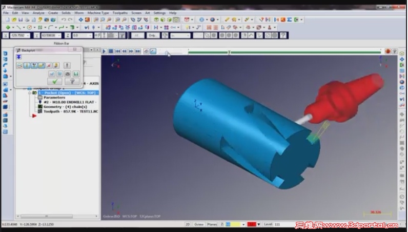

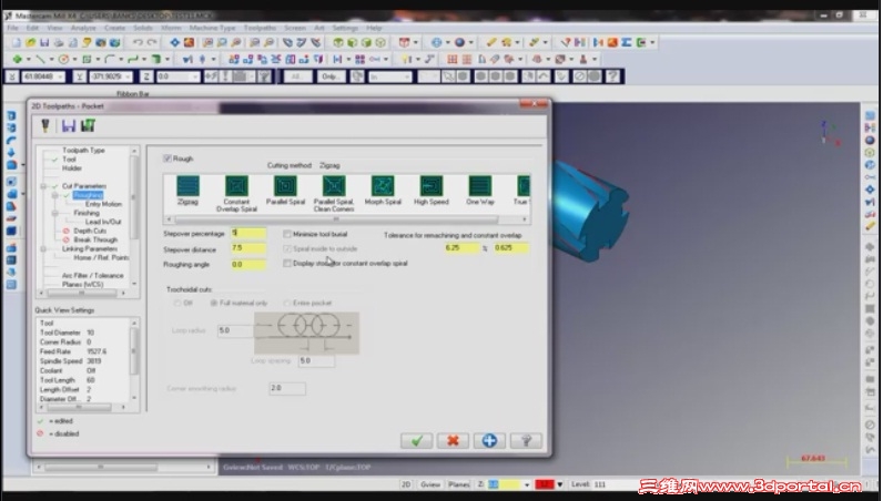

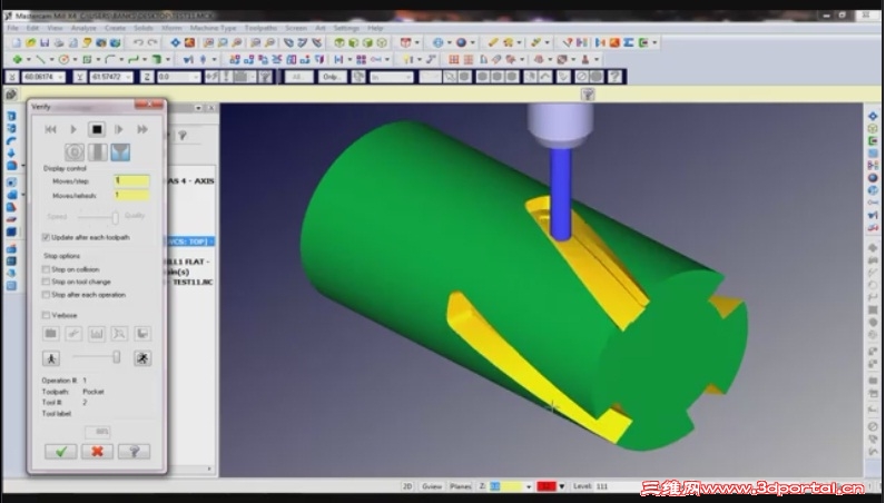

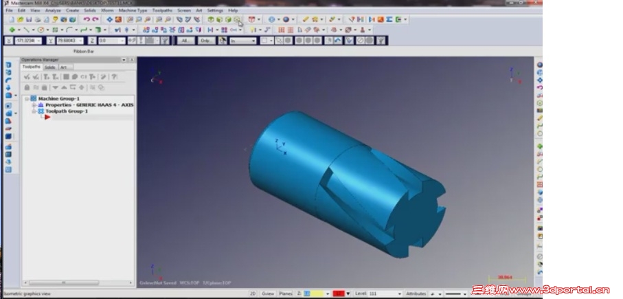

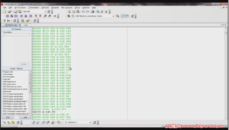

; M- M4 o5 _7 U# m7 J3 j3 G6 `- G这种有人看吗?没参考价值可抗议改贴!.......

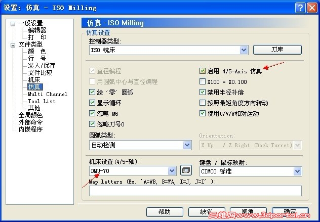

请教楼主一个问题 怎么做CIMCOEdit中做4轴仿真 谢谢
发表于 2012-3-22 22:17:52 | 显示全部楼层 来自: 中国山东烟台
7 q- ?3 K3 U, ^- t" E9 ^  E1 z3zjun 发表于 2012-3-22 20:59 http://www.3dportal.cn/discuz/images/common/back.gif
3 d! O- S3 a' A7 \) X1 W" D' R
! J1 F7 [  ]  T5 N: J# b, y6 |8 D
打开CIMCOEdit设置,仿真类型-启用4-5轴仿真.然后根据机床类型选取相应机床 就能模拟了..
