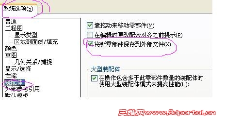

发表于 2012-3-15 12:39:14 | 显示全部楼层 来自: 中国广东深圳
完全可以滴!不过最好是设置为:
, b; F7 J/ b! G 11.jpg
