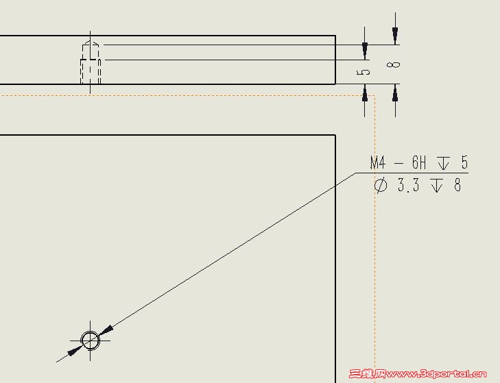

[求助] SW螺纹标注为什么不标出螺纹深度和钻孔深度?
发表于 2012-3-15 08:44:55 | 显示全部楼层 |阅读模式 来自: 中国湖南岳阳
发表于 2012-3-15 11:28:02 | 显示全部楼层 来自: 中国辽宁盘锦
还没那么智能吧,只能识别自动加M前缀
发表于 2012-3-15 11:38:48 | 显示全部楼层 来自: 日本
本帖最后由 hongwei_1987jp 于 2012-3-15 11:40 编辑 4 \: G( T% H, x7 _* N  U; }
: O% g* R1 B7 N. k" q
用孔特征应该可以的' V& h6 U# r* \2 t$ R2 F/ ?
9 r5 k- X" f$ U( }8 ?8 k3 _
发表于 2012-3-15 12:12:17 | 显示全部楼层 来自: 中国辽宁营口
发表于 2012-3-15 12:41:03 | 显示全部楼层 来自: 中国广东深圳
是用孔标注就行,用那个孔也可以!
发表于 2012-3-15 12:47:34 | 显示全部楼层 来自: 中国上海
如果你是用的异形孔向导打的孔,用孔标注是能标注出来的
