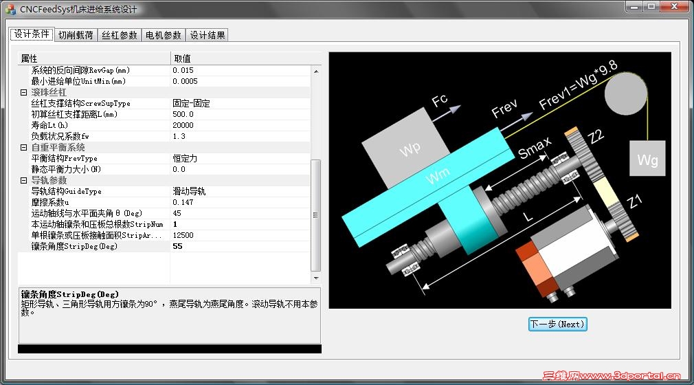

发表于 2012-3-16 12:53:55 | 显示全部楼层 来自: 中国陕西宝鸡
这个要根据电机的负载和负载惯量计算,还要看你是什么负载类型,不是你这么简单提问能解决的., y' ~1 M" ]) H! ?( e1 g& F7 M
对机床而言有一个软件你可以看看.CNCFeedsys数控机床进给设计软件,很全面,可在网上搜下载. i$ k! p/ ]1 x1 V4 y( B  q
