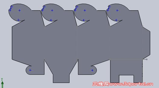

各位大侠:
1 W: q9 @, w* |& H9 `2 J      我现在遇到钣金折弯问题,不能够折弯,我是先将四周折弯后,再将底平面折弯,可是底平面不能折弯,如附图所示:求教如何折弯,谢谢了,如附图所示:

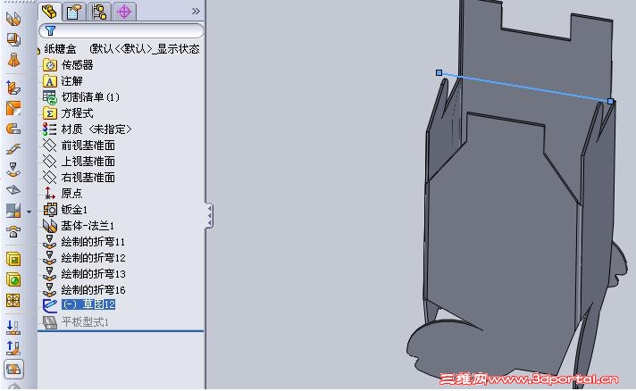

发表于 2012-3-15 11:53:31 | 显示全部楼层 来自: 中国四川成都
你图1的折弯图中草图线的左边已有折弯了,如何再在此处折弯?
 楼主| 发表于 2012-3-15 12:16:03 | 显示全部楼层 来自: 中国上海
您的意思是折弯过的表面不能再次折弯吗?如附图所示 2# huwenliang

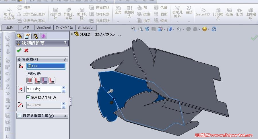

发表于 2012-3-15 12:46:20 | 显示全部楼层 来自: 中国山东烟台
将图上传上来,你要折弯的面上存在一直角的折弯了,不是一平面折弯那么简单了,把多出的小折弯取消或降低,那个大面就可以折弯了,你这个是包装盒吗?
 楼主| 发表于 2012-3-15 15:42:16 | 显示全部楼层 来自: 中国上海
是包装盒 4# 长虹贯日

发表于 2012-3-15 18:05:31 | 显示全部楼层 来自: 中国广东东莞
建议内尖角处都加上释放槽。
发表于 2012-3-15 22:21:14 | 显示全部楼层 来自: 中国江苏苏州
一件和8楼的一样,你的图是先有平面图然后再折弯的,SW会考虑折弯处的避让,所以“那刀”有干涉所以SW认为折不起来,非要让SW折的必须开槽口,也就是所谓的工艺槽(避让槽)。而且我看你的工件,折弯的时候可能需要把折弯机上刀加紧块拆卸一个挑空后才能折的出来。
发表于 2012-3-15 22:31:27 | 显示全部楼层 来自: 中国江苏苏州
下载看了下,如果东西是“纸”材料的话,刚才我所说得关于折弯刀的问题,完全不成立……再此纠正。

 楼主| 发表于 2012-3-23 10:36:23 | 显示全部楼层 来自: 中国上海
嗯 原来是纸盒 现在想做成钣金工艺品 谢谢了 10# yxxchqy
 楼主| 发表于 2012-3-23 10:36:58 | 显示全部楼层 来自: 中国上海
原产品是纸盒 11# NC@jiang@nan

发表于 2012-3-23 20:52:58 | 显示全部楼层 来自: 中国广东阳江
是不是第二部折弯的时候发生自相交了?
发表于 2012-3-23 22:01:14 | 显示全部楼层 来自: 中国上海
干涉到了,,,,
