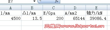

考你们材料力学问题,钢管2600*8,长度4500的,要使钢管伸长13.5毫米,,轴力多大?下面是我计算的结果
3 F. F& C: F3 p  d/ j1 d* F& D1 e$ j1 H  2 j1 j0 X! p1 U' L1 u2 t4 C4 S
, c: w. H2 B' }- I' F) K8 L9 D如果把这个管道两端焊接或固定死,然后把管道加热,膨胀,长度方向增加13.5毫米,两端的轴力会是上面的计算结果吗?

 楼主| 发表于 2012-3-15 14:51:14 | 显示全部楼层 来自: 中国上海
管道膨胀的结果是要么两端损坏,要么管道变形,这个不难理解啊
