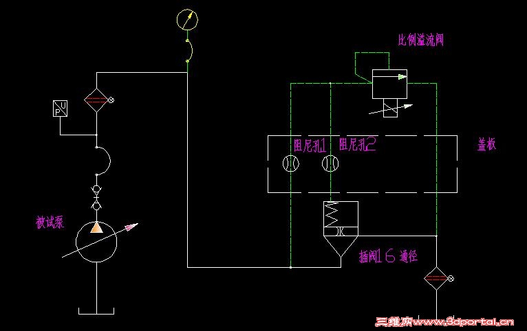

1、背压问题:被试齿轮泵排量100,转速调到1000转,背压达到50公斤(通过压力表读取),使用的是16通径插阀,并且随着转速的增高,背压慢慢变大至50公斤。以上见图1
# o% Q5 j; F7 X* X0 N. \; |( S7 c% s6 ?* [! \; i0 B# v6 b
做过如下尝试:试着将处盖板中间阻尼孔2(此阻尼孔在插阀上腔,作用是减小超调)增大为1.0mm的,这时小流量处背压由50公斤减小到20多公斤,但是震动很厉害,只能换回原先小的阻尼孔。

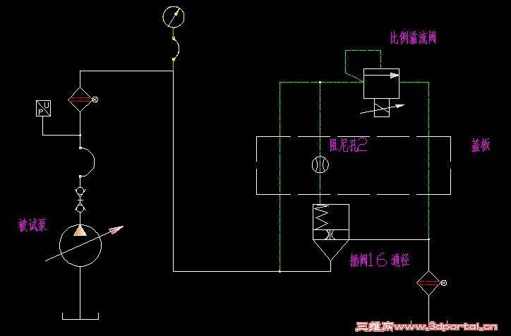

" F0 [7 r* V: ?5 ^  N! M: G( ?改为图2后,背压30公斤. S- H- a' W/ L7 L) t' Q% o
2、压力下掉6 R7 v7 }. c. d& [- o3 H3 T
将压力加到230公斤,系统保不住压,压力会慢慢下掉。此时观察流量也在下降(转速不变),于是推测被试齿轮泵有问题(内泄太大)。) k5 `: U# l% Q! d: j
为了进一步验证,我们将原有齿轮泵更换为力士乐A10VS071试验,压力调到了210bar10分钟后压力下降了5公斤,下降的幅度比之前的齿轮泵小很多,这是观察流量比较稳定。比例溢流阀质量也存在问题?

查了一下REXROTH的DN16比例压力插装阀,如图1两个阻尼孔为0.8,比例溢流阀前还有一阴尼孔为1
发表于 2012-3-15 23:55:14 | 显示全部楼层 来自: 中国河南安阳
1、合适的阻尼孔可以使压力稳定,阻尼孔大了,溢流阀会产生震动噪音。8 V3 U, B- p, f1 O/ K* {! Z! I; q
2、从测试结果看,个人认为应该是齿轮泵的容积效率低于柱塞泵的。(你使用的齿轮泵的额定压力是多少)

 楼主| 发表于 2012-3-18 09:40:24 | 显示全部楼层 来自: 中国广东广州
我们准备用一个直动式的溢流阀取代Atos比例溢流阀再试验一下,如果压力还是下掉,那说明是泵的问题,反之则可判断是比例溢流阀的问题
 楼主| 发表于 2012-3-18 17:33:48 | 显示全部楼层 来自: 中国广东广州
背压问题已经解决,我猜回路哪个部分可能堵东西了,背压随着流量的增大而增大。最近突然又没有背压了,猜想可能是堵塞物被冲掉

 楼主| 发表于 2012-3-22 21:40:38 | 显示全部楼层 来自: 中国广东广州
3# 9619 15MPa、22MPa下都会有压力下掉现象。换了手动动溢流阀,还是会掉。应该是齿轮泵的的问题,准备将齿轮泵放在另一个台子上验证是否正常?
