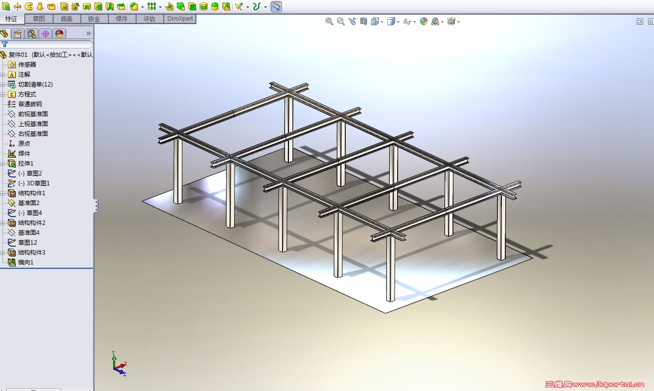

SW2009 我这个为什么不可以镜像,请高手帮我看一下: L, p! I9 k/ V' i' {& u/ w) I
请见附件,在线等等待
复件01.zip
227.11 KB, 下载次数: 18
发表于 2012-3-15 13:27:28 | 显示全部楼层 来自: 中国山东济南
镜像因该注意选择是实体还是特征,
 楼主| 发表于 2012-3-15 13:38:42 | 显示全部楼层 来自: 中国江苏南通
请你问一下,我的附件,这个可以镜像吗
 楼主| 发表于 2012-3-15 13:47:06 | 显示全部楼层 来自: 中国江苏南通
光是底面的可以镜像看到,别的槽钢方钢都看不到,这是为什么

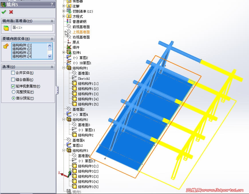

发表于 2012-3-15 13:49:54 | 显示全部楼层 来自: 中国河北廊坊
是这样吗6 C) X2 ~5 R3 e6 C

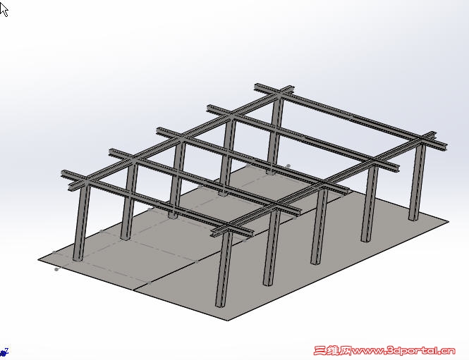

发表于 2012-3-15 13:50:32 | 显示全部楼层 来自: 中国广东珠海
本帖最后由 fsjt 于 2012-3-15 13:55 编辑 5 e% z- ~* ^7 a0 x( z# ^. V) r: @% g, }
 楼主| 发表于 2012-3-15 13:52:21 | 显示全部楼层 来自: 中国江苏南通
是的,怎么做,我怎么镜像不了

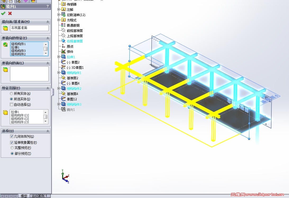

发表于 2012-3-15 14:07:08 | 显示全部楼层 来自: 中国河北廊坊
 楼主| 发表于 2012-3-15 14:09:48 | 显示全部楼层 来自: 中国江苏南通
10# gld123 按照你的方法可的,但是上面那个他镜像的是特征,我的为什么不可以呀

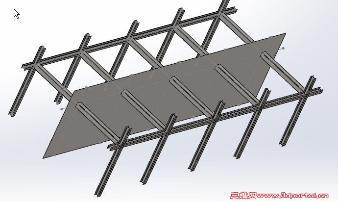

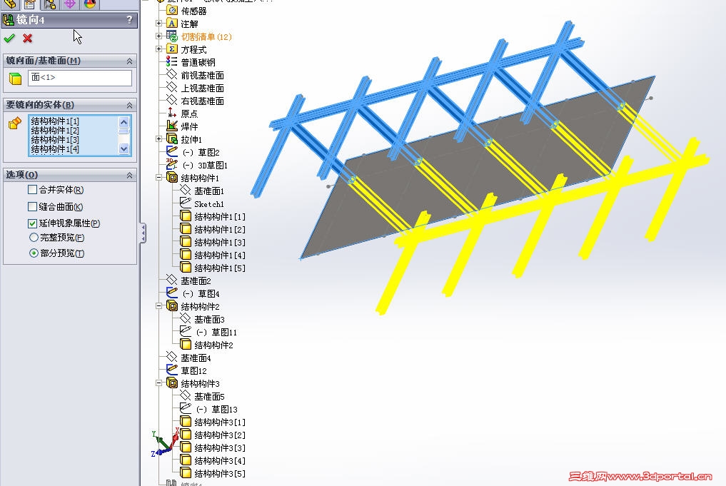

选实体镜像,选所有结构件。看12楼图片树
发表于 2012-3-15 14:18:06 | 显示全部楼层 来自: 中国广东珠海
本帖最后由 fsjt 于 2012-3-15 14:26 编辑 9 P/ r$ v4 A  y  x2 q
. l2 F$ h# D8 h  f, G" p8 l
视频           SW2012 SP2.0
& T7 u- \3 \* U- e' r
3 j/ p5 h! }8 Q& ~1 C: f; m' _$ P' Y 镜像.rar (957.18 KB, 下载次数: 7)
 楼主| 发表于 2012-3-15 14:23:46 | 显示全部楼层 来自: 中国江苏南通
可以了,我选的是实体,请问一下,你们软件装的是SW2009还是SW2009 Premium

发表于 2012-4-5 18:55:18 | 显示全部楼层 来自: 中国上海
镜像实体的话,实体必须要在画图区域中选取,不能在特征树上选。
