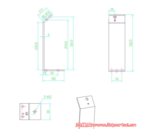

如题,做的 发动机支撑
2 e; {2 K% ~' X2 \  X# n发动机500KG
- q0 O. i) P2 F- x% A# w. k发动机支撑无筋板,厚度8MM,宽80MM,高度230MM,能受多大力不弯曲呢,谢谢

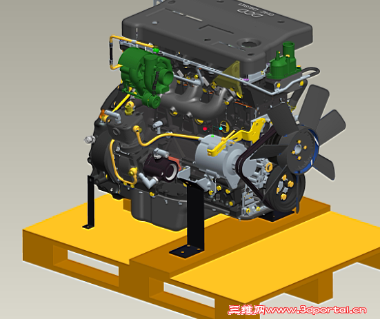

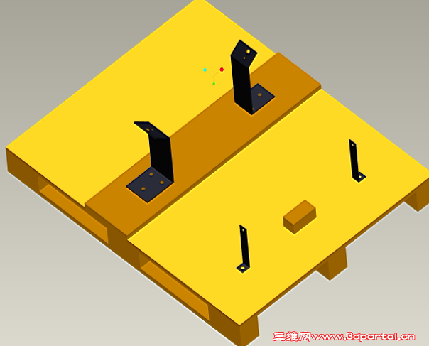

根据最后图片,估计楼主这支架是在运输过程中对发动机启固定作用的,我认为没问题,因为我以前的公司,供应商也是这样提供发动机给我们的。

是的 ,目前我们也有一类产品用加强筋,我 是 想问简单的 力学方面的承载力,求 指教,知识都交给学校老师了~~~

可以用槽钢啊 什么 的 ··我 是想问下这么厚的材料,这个形状的受力分析,哥也 看 着悬啊~~~

这是发动机在装箱运输过程中的支架,不是运转时的支座,支架具有一定的弹性,避免运输过程中受振动损坏机件。
, `- w. m  ^/ b5 l2 s1 ^; q3 O( m校核计算最好是已知发动机重量和重心位置,算出大、小支腿各承受的力,当然还需知道大、小支腿的材料及尺寸,然后进行压杆稳定计算。
 楼主| 发表于 2012-3-16 08:57:05 | 显示全部楼层 来自: 中国湖北襄阳
8# gaoyns
9 `0 b2 m+ o9 C. _1 K9 T* mQ235吧,麻烦帮大概计算下
发表于 2012-3-16 17:53:26 | 显示全部楼层 来自: 中国广东东莞
假设对称,再根据对称和力矩平衡求出前后支架的总受力。由于发动机的连接前后支架不可能向外移动,故只有失稳的变形。所以压杆稳定计算或校核(也要适当考虑到运输途中的冲击力和安全系数)。
