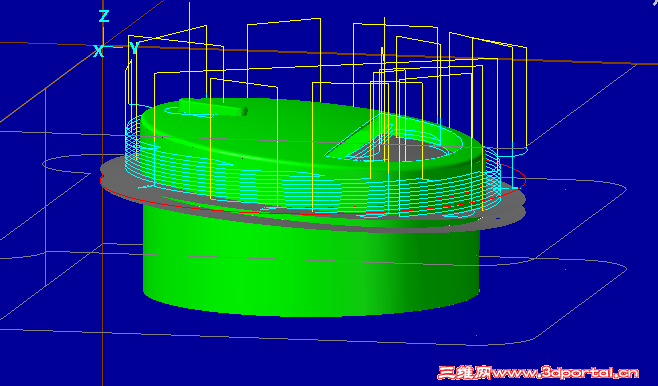

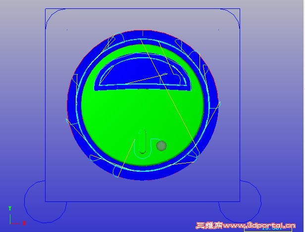

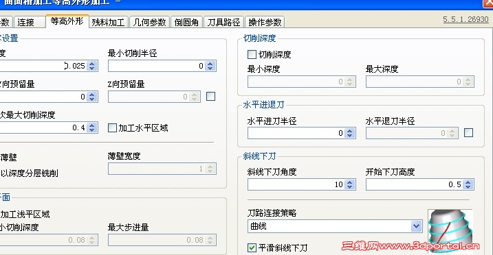

如图我在等高里面的水平进刀半径都设为0,在9.1的外挂里面就不会有进退刀弧,但是在X5里面还是有个很大的进退刀弧,我用边界线控制了加工地方,但是出来的刀路超出范围,怎么控制才能不让它超出边界线范围 1.jpg 2.jpg
发表于 2012-3-16 07:57:52 | 显示全部楼层 来自: 中国山东烟台
水平进刀半径设置为0后只应该在第一刀下刀有一个螺旋,也许你有什么参数设置错误?建议上传图档。

发表于 2012-3-16 09:37:28 | 显示全部楼层 来自: 中国山东烟台
HSM强制第一刀进刀为圆弧进刀方式,你现在这个情况完全正常。你要是非要设置成没有圆弧进退刀,我能想到的就2中方法。第一种,沿着刀路边界画个圆,将进退刀剪掉,第二种,使用MC自带的等高加工方式
发表于 2012-3-16 10:33:38 | 显示全部楼层 来自: 中国广东佛山

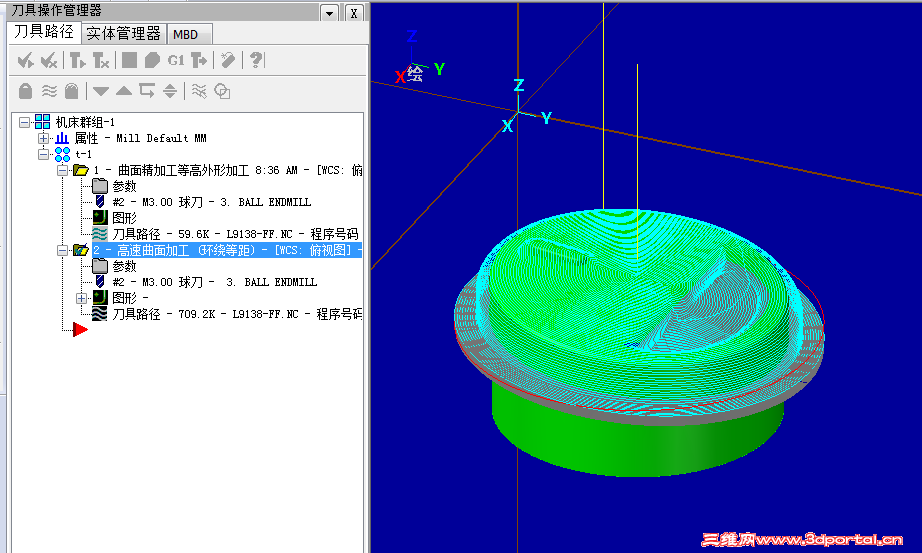

哈哈,,你们没有注意到吗?请看图...灰色那两个面都是曲面来的,肯定会有进退到拉!!等高加工建议使用MCX自带的“高速加工刀具路径”功能···安全稳定!运算速度又快!
路过不买 + 2 技术讨论
发表于 2012-3-16 10:43:18 | 显示全部楼层 来自: 中国广东佛山
用等距环绕加工不就可以了吗? ...刀路运算又快又好看

 楼主| 发表于 2012-3-17 21:13:20 | 显示全部楼层 来自: 中国广东深圳
用等距环绕加工不就可以了吗? ...刀路运算又快又好看1 w8 P6 c: t; ]% M" _- O: h: U
zgh_89 发表于 2012-3-16 10:43 http://www.3dportal.cn/discuz/images/common/back.gif
这个图我只是用来说明HSM外挂等高问题。
: _* c8 u- K9 L( c" W' p外挂有这个问题,那也没办法,只好老老实实用MCX本身的等高
