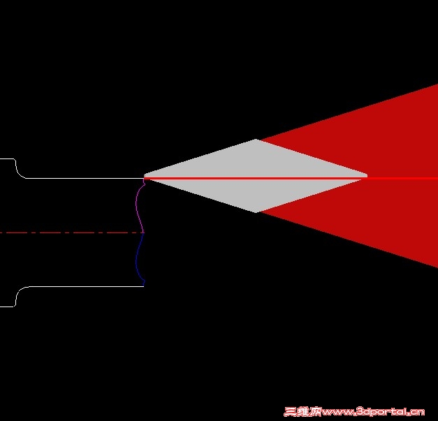

* r3 h8 m4 g0 x5 m看到大家都在讨论我们厂的机台。那我就说说我们厂的机台情况吧。但绝是为了显摆什么NB的,机器又不是我的,我NB什么呢,对不?我只是说出来大家好理解,就不会问我一些你们可能不太理解的情况,例如你们都说:“怎能加工到0.0001MM呢?不可能的啊!”因为我没做个之前,我也想不明白怎么能做到个这精度的。2 N+ t" w8 t/ I. H% n- y

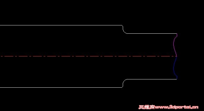

好了,下面的图,哪位大师能帮我编程一下?精度不够没关系,我就是不会mastercam编程,要学一下。: r/ N7 b% J$ M9 n
     1,只要编(最前面的端面)就可以,外径是不用我们加工的。
- d1 T6 V: T5 M  N- P     2,只要最后一刀精加工刀路就可以了。我们的机台有补正功能,我可以把刀路一层层偏置出来加工的(呵呵,我们的钻石刀具每次进刀最多只能0.003MM,一般就0.001MM,加工0.02MM可能都要一个早上)。+ k4 Y  K) P- V( y! r" T8 {" ~

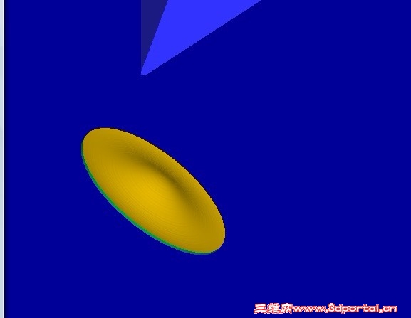

     3,我们的机台是五轴的,所以哪位大师懂的,请告诉我在哪设置可以让程式动B轴。% K+ M  G. E4 O# v5 v9 B3 d
    谢谢了,能帮忙的请发邮件或加QQ。& Z; W# l6 K# w

五轴车的没有做过,只做过五轴铣床的以及五轴车铣当中铣的程式,6 A# R" {# ]1 F8 t, q
我不知道车刀具体状态,位置等,按照我的理解用铣的方法,大致是知道车刀的R,用圆心做参考点,走五轴里面的刀腹切削,把曲线补偿一下,搞为双曲线控制,里面的步距最少要设置到小于你的0.0001。

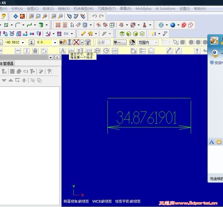

19# wap3927a + O* B% |/ e2 @3 s
' V! @9 B% l6 J9 d( s$ n- n9 f老大,我估计你这东西mc做不了的。
5 P# X) `2 G$ y问一问其他的软件吧。3 p2 Q/ g) v$ p" Y! V5 m
机床附带的软件应该是可以做的,但是估计是出于保密的考虑,高级功能屏蔽了。

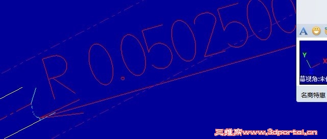

本帖最后由 weiwangwei2006 于 2012-3-18 21:10 编辑 / w, z5 s8 ?4 k& P; I( e5 K9 _
" G( K2 C; J# }- t0 c5 y如果以我们一般机器的程序,很简单,,看你的图,刀R比图上的角大,实在是没有办法
