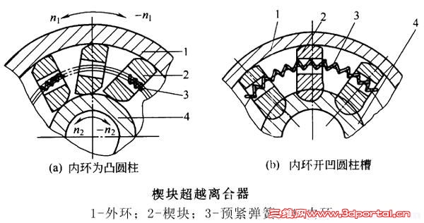

超越离合器分为楔块式超越离合器、滚珠式超越离合器和棘轮式超越离合器。楔块式超越离合器最为常用。
: @+ }& P% u# b) r" ?楔块超越离合器用异形楔块代替滚柱作为楔紧件,是用楔块和内、外滚道组成摩擦副的一种离合器。当内环、外环与楔块间无相对运动,转向相同,转速相等,才能传递转矩,否则均为相对滑动,这种不传速转矩的滑动状态称为超越。+ z$ u- l+ p+ k. N, ?7 a
楔块超越离合器滚道形状主要有两种:内、外环滚道均为圆形和将内环
加工出若干凹圆槽,如下面上图所示。
3 T- O- E/ g4 E 楔块式超越离合器的结构见下面图的下图:楔块形状有拳形、腰形、桃形、鞋形等多种。杆块的工作面以偏心圆柱面应用最多,因圆柱面加工工艺简单。但是这种楔块与内、外环的接触线固定不变,接触外会形成凹痕而改变楔角的大小,影响工作的稳定性和使用寿命脉,甚至会在过载时引起楔块转导致离合器失效。
5 y  T: O+ `2 D! g) A; z0 e, S: O6 p5 M7 j有的楔块,一端是偏心圆柱,一端是圆形。内环凸圆柱面上开出凹圆槽可降低与楔块的接触应力,提高承载能力,延长使用寿命,但因
结构限制,楔块数量较少。有的内外环工作面均为完整的圆柱面,而楔块两端的工作面均为对数螺旋面。该曲面上任意一点的楔角均为定值,故又称为等角螺旋面。当元件尺寸和接触点改变时,楔角仍为常数,即不受制造误差和磨损的影响,因此工作性能稳定和使用较长。% Y; j/ v# |# V' J5 \
楔块超越离合器主要有基本型、无内环型和带轴承型。其连接形式分为键连接、齿轮连接、带轮连接、链轮连接、螺栓连接等。3 Q  K: G5 N8 ^  }

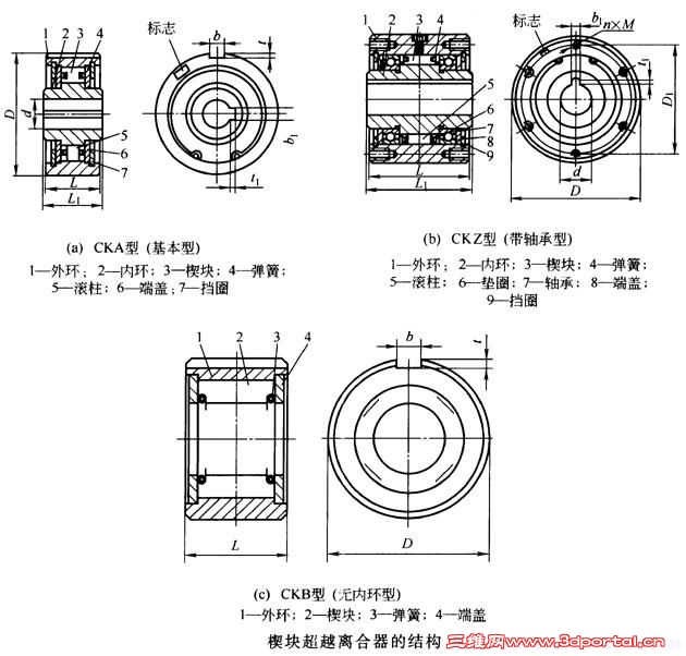

如下图(a)所示是CKA型(基本型)的单向楔块超越离合器的结构,它由外环、内环、楔块、滚柱、弹簧、端盖、挡圈等组成。它是由于在内环和外环滚道间放置一定数量的异型偏心楔块,使其沿某一方向回转时可以传递转矩,而沿另一方向回转时具有空转的超越功能,适用于极限转速为800~2500r/min,公称转矩为31.5~4500N·m。" v) F5 d# B6 {0 H
如下图(b)所示为CKZ型带轴承型楔块离合器的结构,它与CKA型楔块离合器相似,两端装有轴承起支撑作用,可承受轴向和径向负荷。适用于极限转速为600~1500r/min,公称转矩为180~8000N·m场合应用。
$ O) `) [+ m, N如下图(c)所示为CKB型(B200系列)无内环无轴承支承的楔块离合器的结构,它由外环、楔块、弹簧及端盖等构成。它与基本型的区别是将轴直接安装在离合器中,所以与离合器连接轴的硬度应达到50~60HRC,离合器两端应用轴承固定,从而保证轴与连接离合器外环的机壳孔的同轴度小于0.05mm,并可以承受径向及轴向负荷。

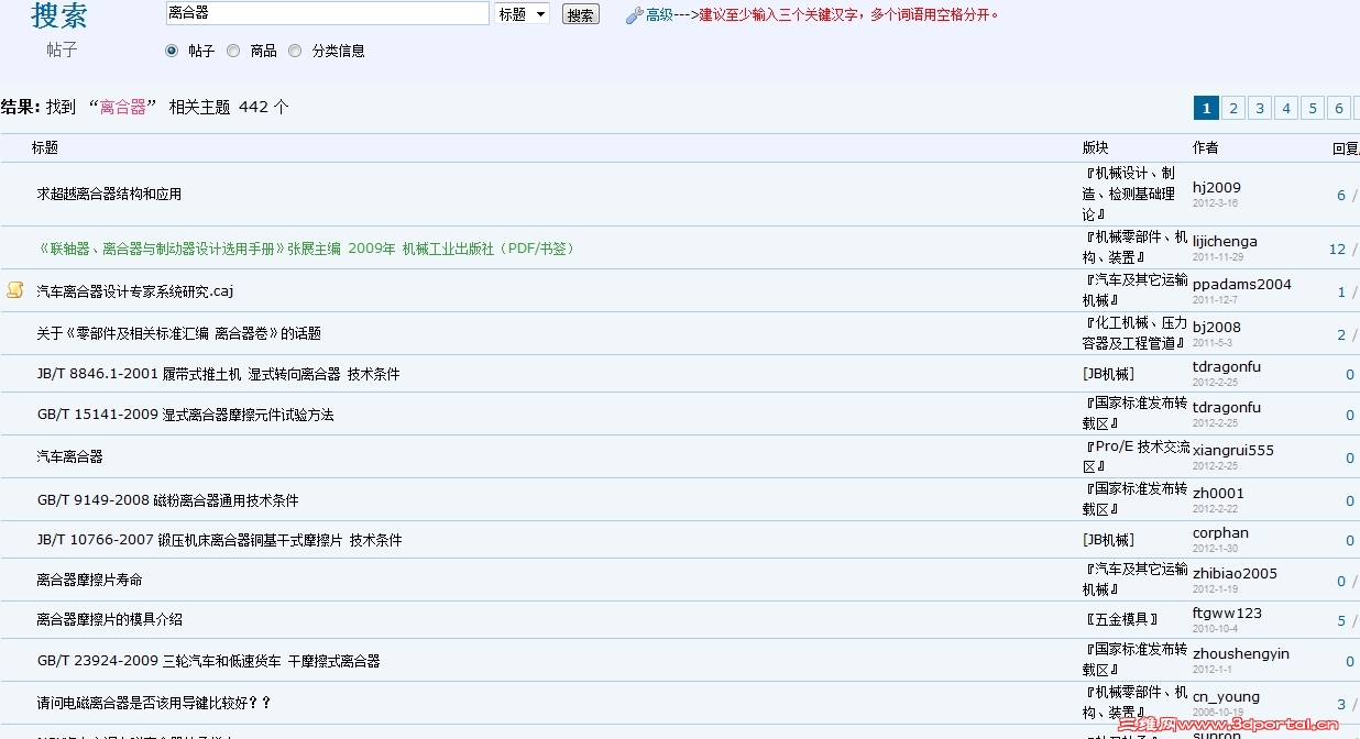

发表于 2012-3-28 21:13:56 | 显示全部楼层 来自: 中国河北张家口
本帖最后由 wakang 于 2012-3-28 21:15 编辑 , p: h/ a) a) m% y
8 w, W* Y4 H- H+ _( j9 {& s以“离合器”为关键词论坛搜索,结果如下
3 M8 `% N. c7 @# C 搜狗浏览器截图(1).jpg   Q3 x4 f! ^" o& ^" v; M
: j' Q  v- {  W9 U. c
楼主可选择需要者下载即可。
