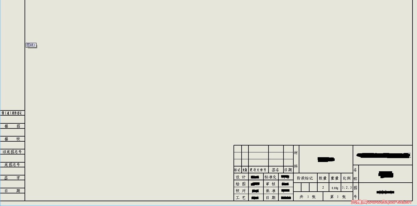

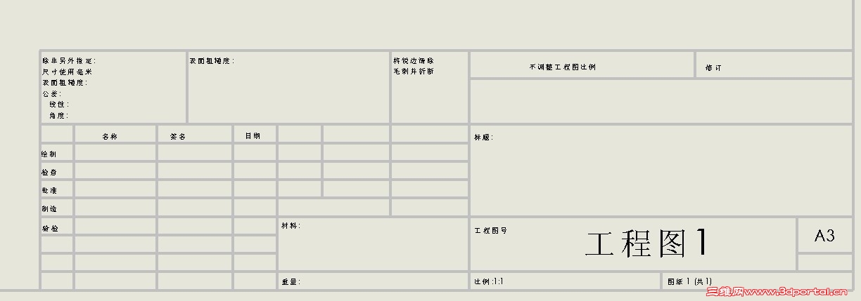

之前在论坛里看到了一张工程图图框是比较全面也比较实用,感觉默认的A3图框里面很多栏都是不实用的请教下大家是怎么编辑的!!不胜感激。 666.jpg * v  N3 X, a/ R$ d* Y" v
( @5 Z4 e8 |1 H
9 {, {5 _* {9 W8 i3 U1 C' Q

编辑图纸格式,里边的东西都能改,知道你满意……
发表于 2012-3-16 12:55:07 | 显示全部楼层 来自: 中国江苏镇江
鼠标右击,选择编辑图纸格式。然后就可以改变你想要的各种格式。

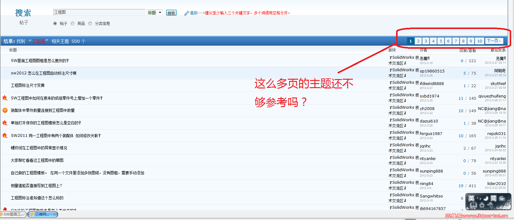

搜索很难吗?

发表于 2012-3-27 17:00:20 | 显示全部楼层 来自: 中国广东惠州
1# 恶魔fl
0 P9 _0 x) o  j% j3 @7 T选择SW自带“工程图”,打开后选择“自定义”--在后面添加图纸显示范围,如A4就分别填210 和297,以此类推。然后“确定”。在左边“图纸格式”右击鼠标--“编辑图纸格式”,这下就是一张你想要的一张“白纸”的大小:画出你想要的图纸框线、“标题栏”、右上角“表面粗糙度”、个人常用的“技术要求”都可以添加在上。点击右上角完成图纸格式编辑。然后点击左上角横拉箭头选“文件”-“另存为”--文件名自己写个,反正别写工程图”就行,免得和SW自带的重名,下面的保存格式选“工程图模板”。再打开“新建”你就会发现你建的工程图模板。打开这个就是你想要的了。
