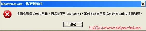

X6启动,出现找不到XmLite.dll”
2 @* a: e0 F' ^' S  I1 h請問如何處理,謝謝!!

重新安裝試看看吧,要找對版本(32bit or 64bit)。

此文件是微软的XML解析库文件。与MC版本无关。
% N# R$ L7 v$ Y7 u9 P, }4 g附带微软下载连接 http://www.microsoft.com/downloa ... 2-8AD5-8C4A9AAB5992

解決了,萬分感謝!
