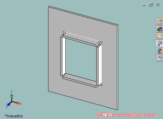

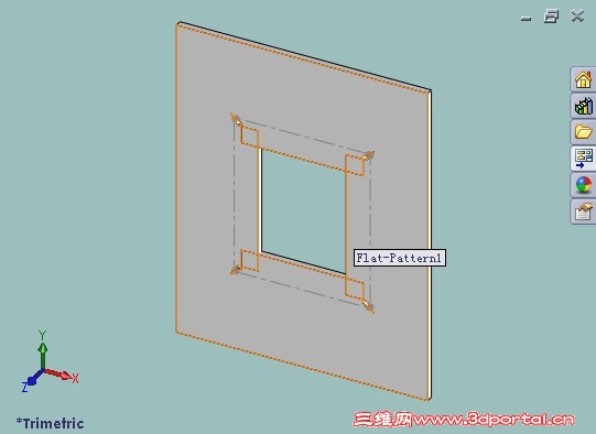

如图:这个零件是可以折弯的,但是展开之后发现材料都咬在一起了,这个不符合实际加工情况的。有没有人告诉我正确的画法是怎么样的?

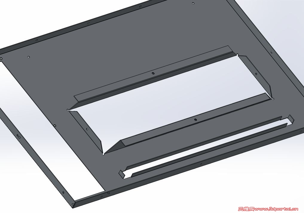

+ [2 A7 E9 s# ~45度角切除,就不重合了# z  W, z5 c$ \" ^' {: ~

如果非要此形状,那只有用成型工具了。你这个标题就不对。应该是求助吧。还推荐呢?自己都不会。也太扯了吧
发表于 2012-3-16 12:32:35 | 显示全部楼层 来自: 中国上海
明知材料咬合了,为什么还一定要这样做???

不是推荐,我自己搞错了。0 R& A2 D: y" |8 z
我只要做到2楼的效果就可以了,要求不是很严格的。
