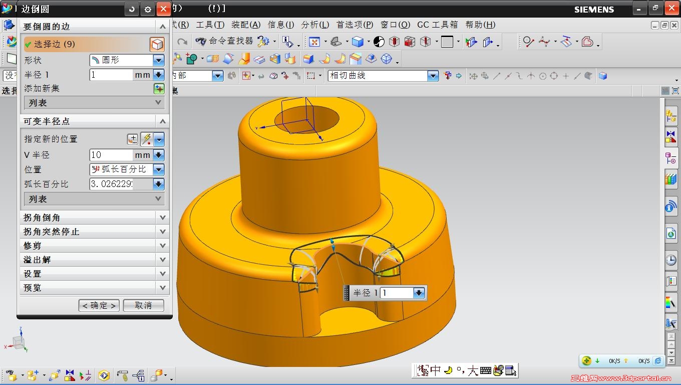

[求助] 倒圆R!3天没倒出来
发表于 2012-3-16 11:15:25 | 显示全部楼层 |阅读模式 来自: 中国辽宁沈阳
请大家帮帮忙,我三天都没到出来了!

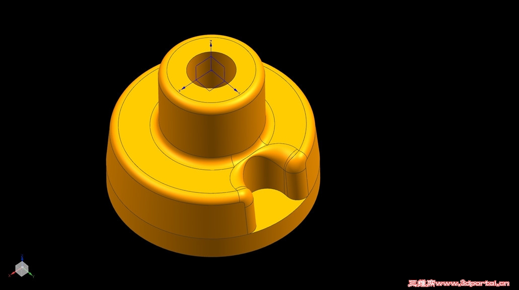

发表于 2012-3-16 11:50:15 | 显示全部楼层 来自: 中国江苏常州
本帖最后由 89247518 于 2012-3-16 13:36 编辑 2 F9 a3 d: L1 Y- c- R4 L" \
4 P% A) i3 A, J/ R4 I; n6 K, E! ohttp://file:///C:/Documents 不知道怎么发图    倒角好的文件在附件中
308-8.rar

发表于 2012-3-16 12:30:27 | 显示全部楼层 来自: 中国河南洛阳
变半径倒圆角,很简单
308-8.rar

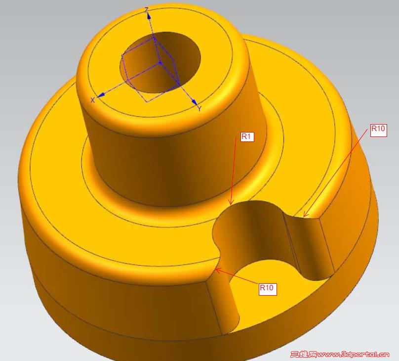

 楼主| 发表于 2012-3-16 13:03:42 | 显示全部楼层 来自: 中国辽宁沈阳
不对啊,外面的R不是r10啊?
 楼主| 发表于 2012-3-16 13:09:42 | 显示全部楼层 来自: 中国辽宁沈阳
4楼的,里面不是R1啊?
发表于 2012-3-17 08:24:54 | 显示全部楼层 来自: 中国河南洛阳
就是R1和R10,你打开零件就知道了,看着不像是因为你设置的R1和R10变化太大
发表于 2012-3-17 08:31:45 | 显示全部楼层 来自: 中国台湾
這樣看看,導圓順序換一下。

发表于 2012-3-27 13:22:08 | 显示全部楼层 来自: 中国浙江湖州
你先改为单条曲线,选拐角倒角,可变半径就可以倒出来,

这个R角不能倒的出来的吧?
发表于 2012-11-4 12:13:19 | 显示全部楼层 来自: 中国广东深圳
靠近里面r角的那个地方不能倒太多的r角的
& H' ~& S- f1 [$ o0 j+ l# e2 i所以只能变倒圆
