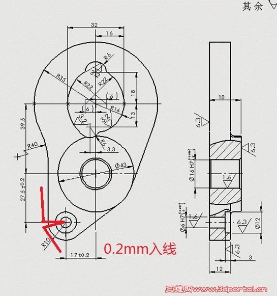

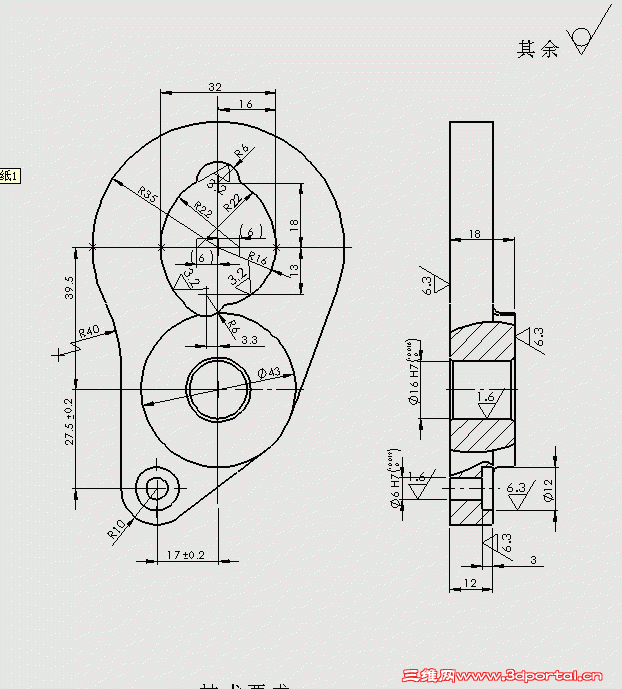

关于下图用线切割能加工出来么?主要考虑的是3处不是相通的,需要重新定位,线切割重新定位的话能保证相互之间的坐标尺寸么?- v' `7 ?+ w, b8 v( t- b; u1 x

先车好最大外径与Φ16孔,碰Φ16孔分中,然后线线割外形和直接从外切割入定位Φ6孔绕割出(后加工Φ12孔),保证位置准确.......: U+ ]: I- j" u1 |3 N  }) F

如楼上所言,先车最大外径,再线切外形和不规则孔,直径6的孔那里最后铣床加工。
