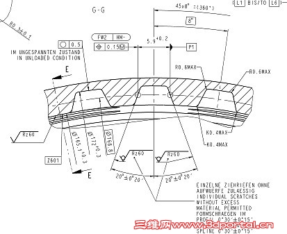

[求助] 这个标主是什么意思(德国图纸)
发表于 2012-3-16 14:08:26 | 显示全部楼层 |阅读模式 来自: 中国上海

怎么没有图?传张图上来。圆度和直径之间是独立公差,没有关系。前者管圆的形状,后者管圆直径的大小。
发表于 2012-3-16 16:28:41 | 显示全部楼层 来自: 中国广东佛山
我的理解K0.4MAX是指倒角最大不能超过0.4;而圆度0.5和172的尺寸,应该是保证尺寸公差,圆度应该就不会有问题了;0.15的位置度测量我还没有想出来好的办法。

K0.4MAX是去锐边最大不超过0.45 o# R% H6 K8 T# t* W! W3 u9 [
形位公差和尺寸公差两者没啥关系,不冲突的
& w' K4 `$ z, z4 ^% q0.15的位置度只能做大半圆的量棒来测量,做四颗放在对应的四个槽子里,测量出各之间的距离就可以得出位置误差了
发表于 2012-3-17 23:02:55 | 显示全部楼层 来自: 中国广东东莞
图纸不全,看不到位置度的基准。检测方法有二:1. 做一套通/止组合检具;2. 三坐标测量机上测量。" O& m% |! y0 s9 _+ E! x6 _/ \  F
注意:应该所有的齿都要检测位置度。

请问 3,4楼 K 0.4MAX 和R 0.5MAX  中K 和R 有什么区别吗
发表于 2012-3-19 13:38:53 | 显示全部楼层 来自: 中国广东汕头
R是倒圆角,本人不懂德文,估计k与英文的C相同,即倒角。
发表于 2012-3-20 23:20:18 | 显示全部楼层 来自: 中国浙江宁波
K 0.4MAX:指倒角或圆角最大不能超过0.4- E5 ^8 H( i2 Z0 [! n
圆度0.5与直径尺寸是分开的,一个是开关误差,一个是直径尺寸,而且圆度是指单一截面上的
. r) O! K' B+ Z1 g3 W+ S0 O/ g位置度是指内齿圈的分度圆上啮合点的位置误差,估计要用到专用测量设备了,三坐标也找不到这个点的位置
